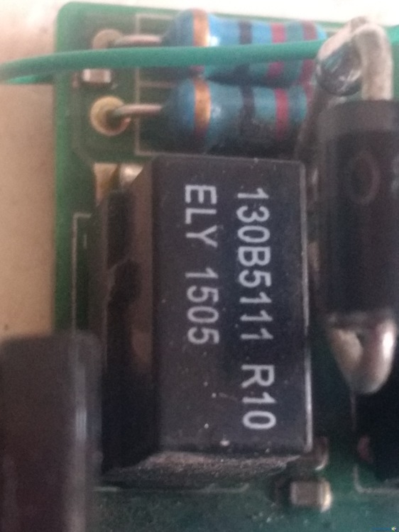

  1. A única peça que está faltando para mim é esse relé, porém, não sei qual que é ele, a informação que eu tenho é que ele é da Takamisawa - Japan e possui 6 perninhas(terminais), não sei se é de 12w, 5w, 24w se alguém conseguir me passar, e também se existe algum lugar online onde eu posso compra-lo. Na imagem ele aparece com 5 terminais, porém ele possui 6, o que está em falta ai é o que quebrou

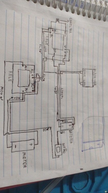

  4. Olá pessoal, tudo certo? Recentemente fui tentar consertar uma Moto Elétrica Infantil que acredito ser a Motocross Amarela da Homeplay (modelo 245), mas encontrei todos os cabos desconectados por dentro. Então, tentei montar um circuito para fazer tudo funcionar, porém fiquei em dúvida sobre um terminal marcado como "XL" no relé. Acredito que seja algo para bloqueador, ou outra função, mas não tenho certeza. Estou tentando montar o sistema de forma que: A bateria carregue normalmente quando conectada ao carregador. O motor só funcione quando o carregador estiver desconectado da bateria, ou seja, enquanto carrega, não pode ligar o motor por segurança. Gostaria da ajuda de vocês para: 1. Confirmar o que seria o XL no relé (bloqueador? relé comum?). 2. Corrigir possíveis erros no circuito. 3. Me dizer se isso protegerá mesmo o motor durante o carregamento. Segue as imagens anexas; Desde já agradeço a ajuda! Foi feito como está na imagem do circuito, funcionou mas não consegui testar o carregamento, portanto não posso falar que está resolvido...

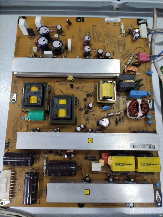

  18. Olá Estou com uma TV de PLASMA da LG de modelo 50PJ250 que apresenta o seguinte defeito: ao ligá-la na rede o "stand by" acende, mas ao pressionar "power" o relé arma e desarma em sequência. Desconectando a alimentação da Y-SUS e religando a TV ela entra em funcionamento, armando o relé normalmente, apresentando somente áudio e respondendo aos comandos do controle remoto integralmente. Gostaria de algum auxílio acerca deste problema. Agradeço desde já.
  19. Bom dia, chegou essa tv plasma aqui pra orçamento, ela esta com o seguinte problema: ao tentar ligar ela, a mesma bate os relés, porem tensão pfc não sobe, fica entorno de 280v e vai caindo, desconectei o cabo que vai pra y-sus pra ver se a fonte partia, porem nada. Essa fonte ja foi mexida, pelo que vi ja foi trocado mosfet do pfc. Medi tensão no ci controlador do pfc e esta chegando alimentação nele, porem a fonte fica entrando em proteçao constantemente. O tempo que a tv tenta ligar, da deu pra medir as tensões secundarias, e aparecem os 17v, 5v, a tensão vs da um pico de entorno de 200v e va entorno de 60v, e logo a fonte desarma. Código da placa da fonte: PCB: EAX613971001/12 Obs: já conferi todos as malhas de resistores de amostra e feedback, todos bons.

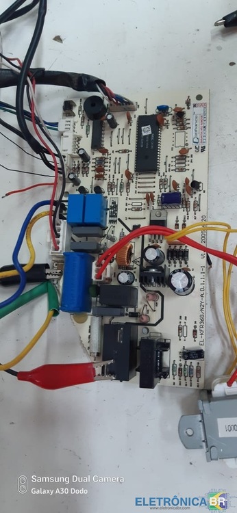

  23. Eu tenho uma lava-loucas da Eletrolux, modelo LE09x (PNC 946521251-00), que parou de esquentar a água e por isso não lava direito. O problema está na placa de potência e a assistência técnica só conserta se trocar o conjunto todo de placas (quase a metade do preço de uma nova). Então, estou a procura das especificações do relê dessa placa para ver se encontro no mercado e faço a troca. Alguém saberia informar?
