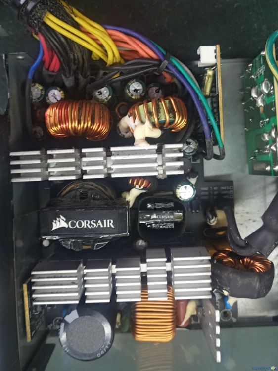

  8. Bom dia amigos! Estou com uma fonte Seasonic SS-300TFX que está com ruído conforme vídeo abaixo! O primeiro defeito do equipamento era um curto circuito generalizado na entrada da fonte o que fazia a mesma não ligar! O retificador, e o circuito que carrega o banco estavam em curto, fiz o reparo e a fonte ligou porém com esse super ruído! As tensões de saída estão Oks, verifiquei as mesmas com osciloscópio e não apresentaram nenhuma deformidade nas ondas! O que podemos fazer/verificar para que possa resolver esse problema? Desde já agradeço a ajuda de Vcs! fonte com ruido .mp4

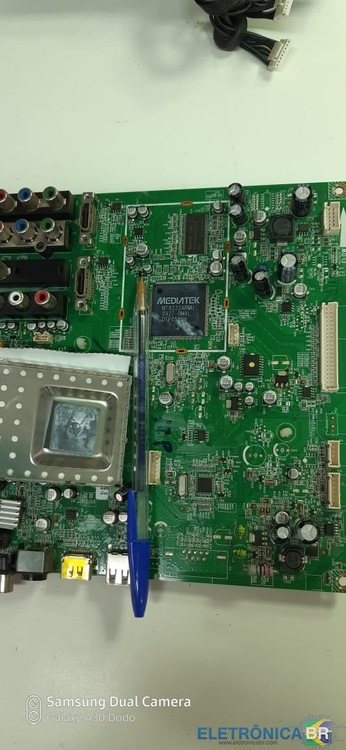

  17. Nesta tv do título tópico o defeito simplesmente era C525 C527 10uf/16v metalicos smd incapacitados, alta esr, causando sintomas de ruídos no falante ou nao ligar, se desligar. Ficam embaixo do isolamento metalico do processador. Esta placa não tinha C531 e C530 que costumam dar defeito. Relé K1 gosta de dar mau contato também, tv arma relé mas não liga. Uma dica que para alguns pode ser do conhecimento já mas eu sempre esqueço como funciona, na etapa do STBY e PS-ON: - desligando tv pelo teclado ficará com stby led vermelho apagado, pressionado liga tv acende led branco - desligando pelo teclado não liga pelo c.r. - desligando pelo c.r. fica led vermelho aceso mas só liga pelo c.r. ou se pressionar power teclado só liga e desliga stby led. Em outra tv igual que consertei um defeito na alimentação 5v usb e com mensagem SW Corrupted(se não me engano intermitente essa msg) encontrei um defeito bem a toa mesmo: as vezes backlight não ligava e ccfl bom. Resistor R453 1k que leva 5volts para o BL_on media bom mas não passava 5v nele, ressoldei e funcionou, na duvida troquei por um maior, é muito pequeno o original.

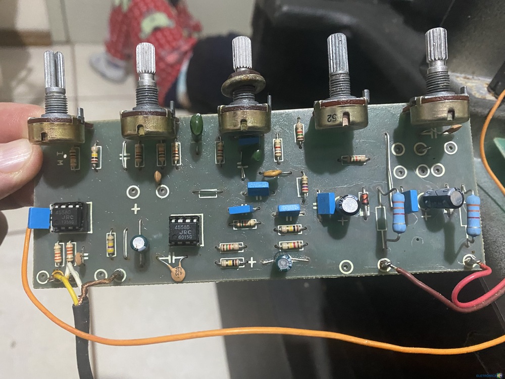

  19. Boa tarde a todos! Estou com esse cubo para reparo mas nao consegui indentificar o problema, está com ruido como se as saidas estivessem danificado ja troquei o TDA 2030 eo pré amp TL072, troquei os capacitores de filtro e os diodos de retificação, e ainda comtinua com ruído.
  20. Pessoal, Amplificador funciona normal, porém apresenta ruído semelhante curto na saída, as vezes acontece quando liga ou durante funcionamento, surge de repente e volta normal ! Mesmo com volume todo fechado ! Suspeitando do ic1003 , parece que os transistores são momentaneamente mal polarizados na base !!!!
  21. Esse caixa eu verifiquei todos capacitores da fonte e troquei os ci 4558 e ruído tipo "hisss" , persiste. Isolei todas etapas do pré e ruído vem do ci 4558 ultima etapa antes de entra pci de amplificado Potencia Não é zumbido de falta aterramento ! Alguém tem alguma dica como diminuir esse ruído ?
