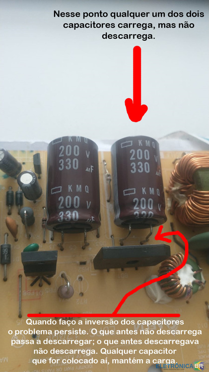

  12. Senhores, preciso de vocês, se puderem me ajudar, numa fonte de impressora a laser Brother DCP-8157DN. A impressora liga e funciona normalmente, mas quando a desligo ela leva cerca de 10 minutos para religar. A fonte é a EDPS-170BF da Delta; não encontro nenhum esquema elétrico dela para me guiar. Ao verificar a fonte percebi que um dos capacitores de carga não descarrega, mesmo com a fonte estando fora da tomada; o outro capacitor descarrega normalmente. A capacitância deles é de 330uF e eles estão dando 319uF; fiz a inversão de posição dos capacitores e o problema também aconteceu no outro que antes descarregava; e o que não descarregava passou a descarregar quando os mudei de posição, o que me leva a crer que o problema é naquele ponto. Não tenho muita experiência em eletrônica e não estou encontrando o componente responsável pela descarga do capacitor. De já agradeço a todos que puderem me dar uma dica de como eliminar esse problema.
