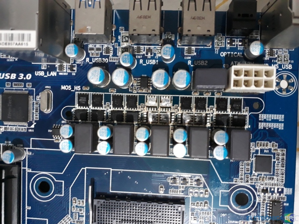

  13. Olá a todos! Pessoal preciso de uma ajuda e toda dica será bem vinda. Estou com um problema e não vou dormir até conseguir resolve lo Tenho duas placa mãe da marca Bluecase modelo BMBHG1CASE, uma funciona perfeitamente e a outra liga mais não inicia... Como não encontrei o esquema elétrico dela e pelo jeito nem deve existir resolvi criar esse tópico pra ver se com a ajuda de vcs eu consiga resolver esse problema. Já vou adiantar que eu não sou experiente e conheço bem pouco os termos técnicos de cada componente e suas funcionalidades, sendo assim peço paciência antes de começarem a me xingar... Vamos ao assunto e já vou adiantar os testes que ja realizei ate o momento. Como eu tenho uma placa boa do mesmo modelo resolvi ligar as duas na fonte ATX com o processador e a memória espetadas e comecei a medir as tensões com o multímetro para fazer uma comparação. Acabei localizando um "Drive Mosfet" e um "Mosfet de Baixa" com valores diferentes da placa boa...na verdade aonde deveria ter corrente de energia não estava dando sinal algum de tensão. A partir dessa diferença de sinal eu resolvi inverter os componentes da placa mãe ruim para a placa mãe boa e vice e versa... não mudou nada, a placa ruim continou ruim e placa mae boa continuou boa. Em anexo vou circular na imagem o "driver e o mosfet" que apresenou o defeito. Se alguém puder me ajudar com.alguma dica ficarei grato... se alguém souber me explicar melhor qual seria a utilidade desses fase na placa mae tbm ficarei muito agradecido. Desde já obrigado a todos!
  14. Bom dia pessoal, Estou com uma ASUS P8H61-M LX R2.0 que inicialmente estava com curto num mosfet de alta no circuito vcore. Retirei e substitui por um que tinha uns valores de referencia mas baixos mas foi só pra testar e quando foi testar a placa voltou a funcionar correctamente (boot, entrou na bios e tudo ok.) Entretanto consegui um Mosfet com as mesmas referencias e fiz a reparação definitiva mas quando fui ligar a placa ela não funcionou mais .. A placa neste momento tem os mosfets vcore todos em curto Já retirei o que coloquei mas o curto continua. Sou novo na área e desta segunda vez que fiz as troca de componentes na placa não tirei o processador do socket, poderá ter sido esse o erro? Obrigado.
