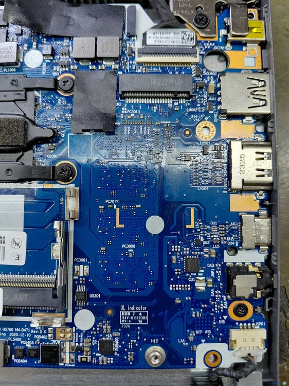

bom dia, tenho tambem este notebook, a tela pegou umidade e vazou, agora a tela foi trocada e nao da video, ja revizei cabo flat, backlight, ele dá video caso seja conectado video externo, isso gostaria de perguntar a voces se para voces funciona.

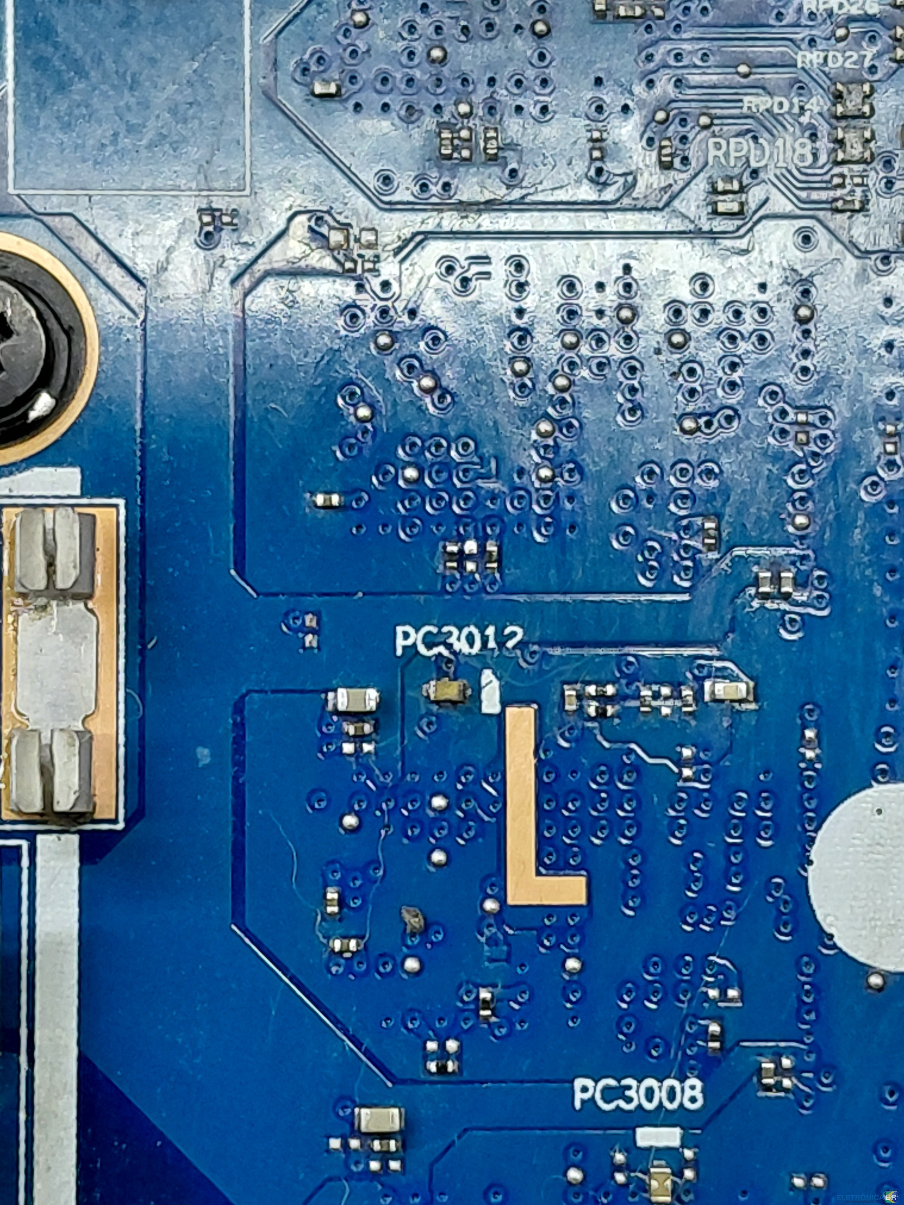

Ola boa tarde peço licença ,o meu consegui resolver trocando capacitor smd abaixo do m2,meu piscava led branco e virava o cooler e parava ,gravei varias bios e nada ai reparei q esse smd estava oxidado e troquei e voltou segue as fotos (PC3012)28553.thumb.jpg.d85687abd825f4d8babe815ed494c0d5.jpg

@MHouse Vazou o liquido do display ?
Voce é tecnico amigo ? Ou precisando de um help aqui no grupo ?
@Wilucas Positivo Lucas.
Essa semana que passou peguei dois com o mesmo defeito neste capacitor.
Pode ser recorrente esse defeito.

@HNlab sim, trabalho em assistencia tecnica, mas nao com computadores e notebooks, vazou o display e fiz a troca da tela, pegou umidade, ele ainda funciona no video externo, mas o principal nao funciona, estou verificando novamente, quero consertar ele mas tava bem devagar, estou com o componente QU1 bem preto, vou olhar o esquematico e trocar, nao vi mais nada anormal, vou ligar ele novamente e pegar algumas tensoes
