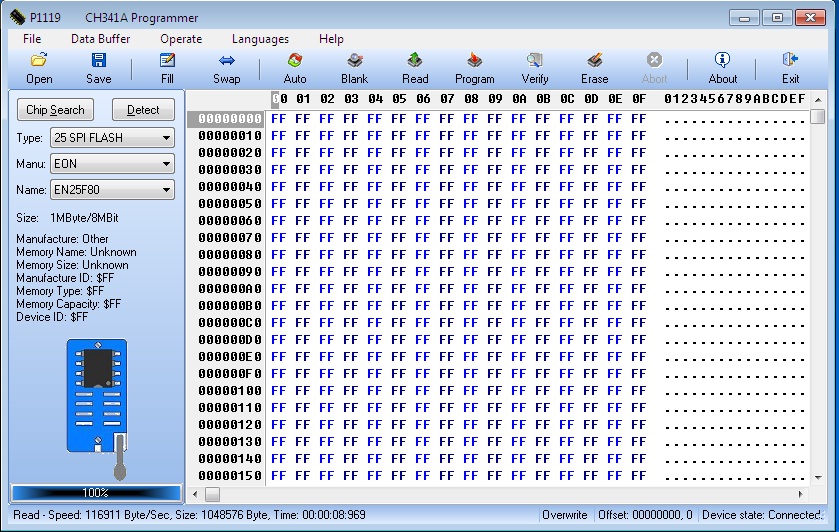

  19. Sim, coloquei no lugar certo. Já gravei com ele. Mas ele não está detectando esta bios e nem a lê.
