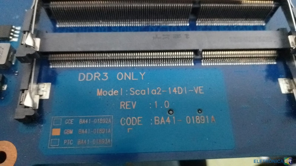

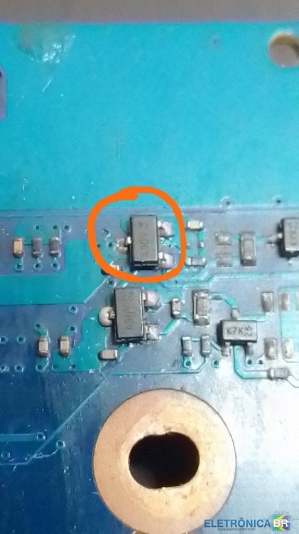

 resolvido Samsung RV-420 / Scala2-14DI-VE Rev 1.0 / Sem backlight
Italo Bandeira postou um tópico em Casos resolvidos - Notebooks
O notebook em questão apresentava falha no funcionamento do backlight (inoperante). Realizada inspeção visual e foi constatado que o produto sofreu uma tentativa de reparo anterior (havia presença de fluxo na região responsável pelo LVDS). Medindo os pinos 1, 2 e 3 do conector foi possível notar a ausência dos 19V. Utilizando um esquema de placa-mãe parecida disponível aqui mesmo no fórum, identifiquei uma falha no chaveamento do transistor circulado na foto abaixo. Havia a presença dos 19V bem como do sinal de habilitação necessário para que o mesmo liberasse a tensão para o Painel LCD. Fiz um teste rápido com uma pinça para me certificar de que era isso mesmo e bingo! Substituí o componente e o problema foi solucionado -
