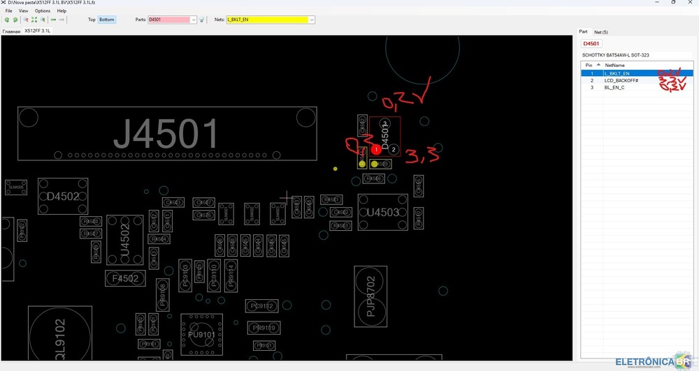

  19. ola amigos estou com essse equipamento com esse defeito, citados no titulo.quando liga a tela escurece. testando varias telas q estão booas e cabos flets, as linhas de alimentação J4501 1-4 pin: +LED_VCC_INV: 19v 6 pin: LID_SW#: 3,3v 7 pin: +3VA_LID: 3,3v 16 pin EDP_BRIGHTNESS : 2,6v 17 pin: BL_EN_C : 0,2v > linha vinda do diodo duplo D4501 mesmo injetanto tensão nada muda. 19-20 pin: +3V_EDP: 3,3v obs: não tenho a habilitação vinda do processador/pch que vai para o pino 1 do D4501, retirando o diodo a 3,3v aparece no pino 3 do D4501 consequentemente no pino 17. não se ela aparece devido ao resistor R4506, da passagem quando o D4501 estar fora., mais o mais estranho q não vejo nada no fundo da tela. o q mais devo analisar. linhas de clock, data ?
