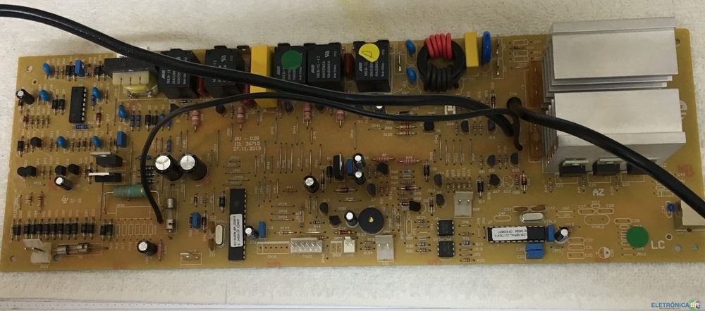

  22. Boa tarde Fórum. Estou com um nobreak NHS Compact Plus III 1200 VA na bancada. O mesmo está com um FET em curto e os fuziveis de 30 A queimados. Minha desconfiança é que o Trafo também esteja em curto, pois o enrolamento do inversor está com o impedância de curto, mas para a prova dos 9, precisaria do esquema para poder comprovar. Alguém poderia me conseguir este esquema? Anexo, foto da placa.
