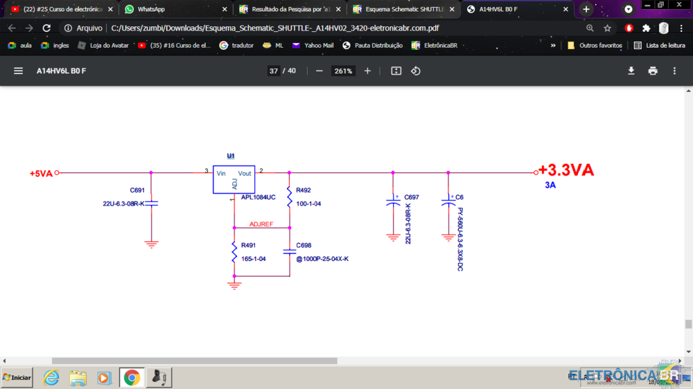

  9. pessoal, tudo bem! estou com essa placa e preciso da ajuda na analise desse esquema. ela tem +5VA e +3VA; Na L1 existe os +5VA quem gera esse +5VA é o oz815, não é? o LDO aí chega no U1 passando a gerar os +3VA, não é? tenho essas tensões. ai partindo para o OZ815 fico com dúvidas. no pino 2 que é o Vin tem 18V que seria o (+5VA_VIN). tem hora que falta a tensão la no U1, aó vou ligando e desligando que volta. Botão de power tem 8V +-, vai a zero ao pressionar. pino 125 do I/O vai a 0,74 V ai pressionar
  10. Link do esquema. Ola amigos, analisando esse caso, visualmente encontrei o r268 próximo do conector da bateria aberto, troquei o mesmo e o note ligava dava vídeo, porem de maneira intermitente, tinha vez que não ligava nem a pau. Analisando as tensões notei que no bios, pino 8 tinha as vezes 3,3v e as vezes 2,2v, algo errado né, seguindo o sinal dessa linha de tensão, que seria o +3.3VA, comecei a estudar junto ao esquema de onde é gerada essa tensão de +3.3VA que estava oscilando. Então na pagina 37 (VCC SW/+3.3VA/HIGH-SPEED CAP), descobri que o +3.3VA é gerado pelo CI U1, o mesmo estava com defeito, troquei e funcionou perfeitamente. Ele fica em baixo da placa wifi

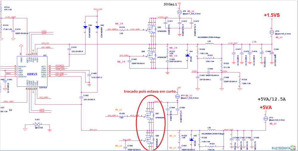

  15. Boa noite a todos do eletronicaBR. Bem, pessoal estou com a dita placa em bancada não esta ligando, vou fazer o prévio resumo do que faz foi feito. Identificado um curto no PWM, foi removido porem o curto permaneceu, causador do curto o Q97 e Q99(mosfet de alta e de baixa da linha de 5v)feito a troca, recoloquei o PWM e o curto saiu. PWM Primário 5V novo sintoma : Placa continua a não liga, porem sem curto tensões primaria: 5V - OK na PL L29 3V - OK na BIOS(dual BIOS) e na SIO 1,5V - não encontro PWM Primário 1,5V Considerações: No PWM tenho a tensão de VIN(pino 2) A tensão de enable dos 1.5V que vem do SIO no pino 124 não encontro e não tenho osciloscópio, para verificar esse sinal... pessoal alguma dica.... será que o problema esta no PWM ou SIO?
