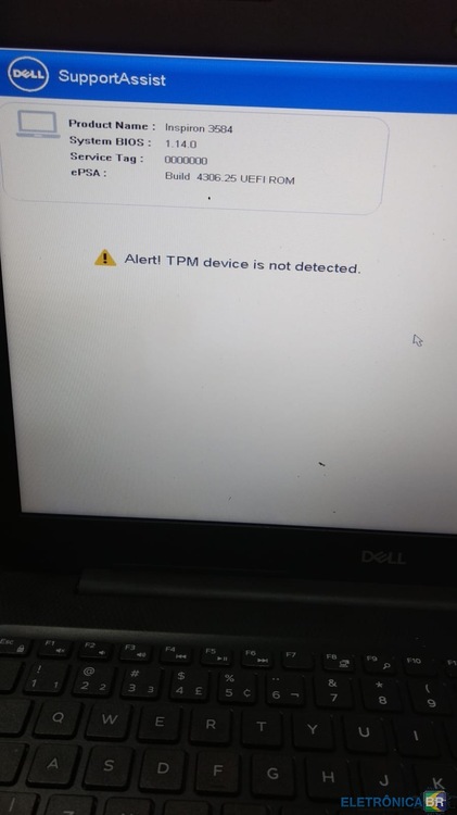

  3. olá amigos estou com dell que apos update passou a nao subir sistema, peguei o dump da bios aqui no forum, e regravei a bios dele porem ao ligar apresenta essa mensagem de tpm 2.0 nao instalado o que eu faço pra resolver ja testei outro arquivo mas sem sucesso conto com ajuda de voces; Resolvido, com a bios que o amigo aqui do forum recuperou pra mim

    Arquivo extraído do executável original do fabricante, com msg de "tpm 2.0 não instalado" desabilitada.

  13. Bom dia Senhores! Estou com este notebook com erro de LED 3 laranja + 6 branco - SBIOS Flash Corruption na tabela da Dell. Tentei reparar a BIOS com o FIT e foi sem sucesso. Usei uma bios manufature, liga, funciona normal porem apresenta: Alert! TPM device is not detected e led de falha cable cpu led piscando 2x1. Gostaria de um apoio com a correção pelo lbe se possivel @Átomos , @newtech.contato , @noteville , @FDONATO , desde de já agradeço a colaboração. abaixo as duas bios citadas: Bios backup erro led 3x6 Bios manufature, funciona com erro chip TPM e led 2x1 cpu cable.
  14. 15 downloads
    bios Dell versão 1.16, apresenta erro no teste de chip tpm e led fica piscando 2x1. notebook funciona mesmo com a mensagem e led piscando.
