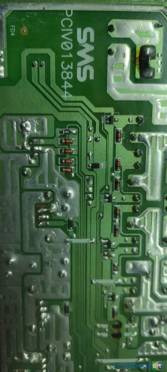

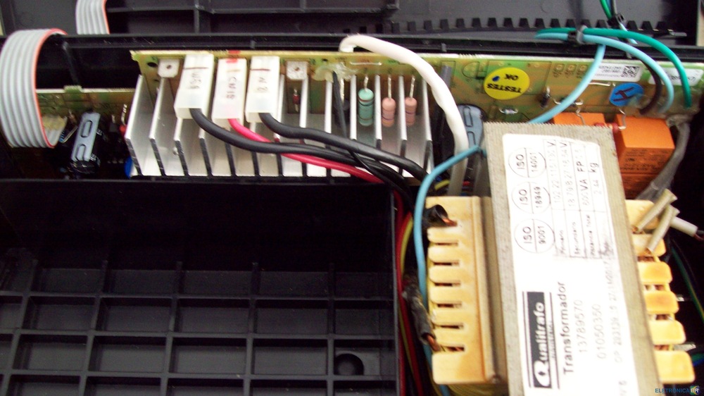

olá, tenho esse nobreak na bancada, chegou com o inversor queimado, substituí os dois fets. Ao ligar, ficou zerado na saída, comecei mais testes e troquei o lm324 também aí mudou e começou a sair 45v na saída. A partir daí não consigo encontrar mais nada de errado, a forma de onda nos fets não está correta, o que mais posso testar ou tentar substituir? agradeço a ajuda

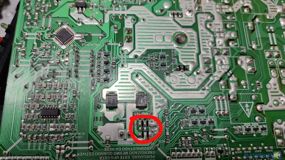

Estou com este nobreak em bancada. Não liga nem acende nada, nem bipa mesmo clicando no botão tactil. Não bate nenhum relê ao ligar na tomada... Identifiquei o transistor M5 (IRLZ24N) em curto e o R49 aberto como na foto. Já fiz o Recap Elcos. No ponto de teste X12 não há tensão nenhuma quando colocado na tomada (+ bateria). O LM324 não recebe alimentação nenhuma também. Já comprei o transistor e o resistor para substituir. Retirei os componentes para substituição mas ainda estou achando estranho não haver tensão em X12. Tendo em vista que não quero queimar nada, alguma instrução especial ou somente coloco os dois componentes e faço o teste? -

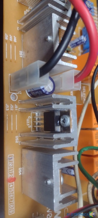

Nobreak não carrega bateria, medi a tensão nos conectores e só chega 6v. Alguém pode me ajudar Segue foto da placa -

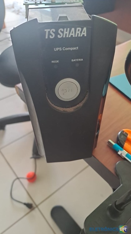

Olá pessoal, estou reparando este nobreak TS SHARA ups compact mas não achei o esquema dele. Já procurei em alguns sites mas só encontrei de outros modelos. Ao ligar ele pisca a luz verde, apita e depois de um tempo desliga. A bateria está bem baixa 0,9V e para mim é o problema mas gostaria de verificar também a parte de retificação e carregamento pois achei a tensão de carga, com bateria aberta, muito baixa. (10V) Creio que deve ter algo mais danificado além das baterias. Achei o esquema aqui no site e creio que é equivalente mas não consigo baixar. Podem me ajudar? -

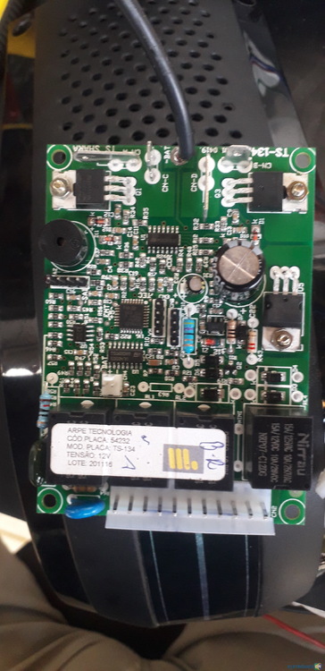

Bom dia, estou com um nobreak ups com placa ts134, ele liga com a luz vermelha e nao sai energia, mesmo com bateria nova, percebo que quando ele liga, ja liga em modo de bateria, como se nao tivesse sendo alimentado pela tensao de 220v de entrada (como se tivesse fora da tomada). gostaria de ajuda de como resolver ou o esquema eletrico dele pra eu tentar ver se consigo descobrir o defeito, agradeço desde ja, valeu. -
