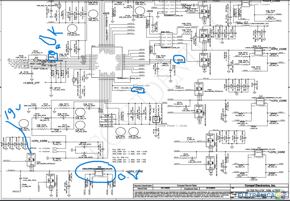

  1. Estou com esta placa, na tentativa do reparo , tem tensão de 3v e 5v reprogramei a bios e nada ,nas PL do processador , tenho tensão de 1,0v nas PL 20,21 sendo que na PL 9 sua tensão é de 1,5, deveria ter o mesmo na PL 22 a qual esta sem nenhum sinal ?

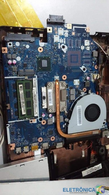

  3. Boa Tarde, Senhores. Estou com esta placa que está dando muita dor de cabeça.... ela liga (ascende os leds) e se desliga em exatos 8 segundos, passa uns 3/4 segundos desligada e liga novamente sozinha. Então, os seguintes testes foram feitos: Bios: U42 e u36 alimentados corretamente; (ja regravados) Circuito de transferência: U21: 3VAWLP gerando 3VS assim como o U22 gerando normalmente 5VS. SIO: Pino 100: PCH_RSMRST# com 3.3v (em ambos os casos, placa ligada e desligada) Pino 110: EC_ACIN: 3.3V Pino 112: EC_ON: 3.3V Pino 116: SUSP# 3.3V placa ligada e 0v placa desligada. Pino 37: EC_RST#: 3.3V ligada e desligada. não achei curto na placa....

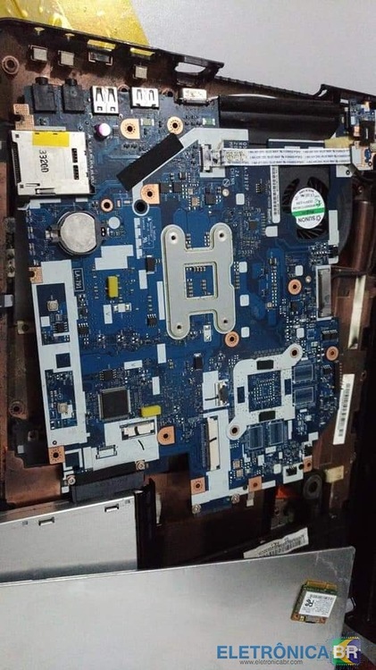

  10. Tô com essa placa 7912p rev 1.0,e ela não liga, na pu4 pwm não sai voltagem nenhum, que deveria sair,mas preciso do esquema correto pq só achei o esquema do rev 2.0,nós 2 Mosfet pq9, e pq10,tem corrente de 19 volts,mas o gate tá zerado, processador é um core i5,tirei a foto fora pq tava Dando muito reflexo de luz.

  12. ola a todos estou com ess e not ele liga e nao da imagem , ja regravei as duas bios,tem todas as tensoes 5v 3v todas as bobinas tem tensoes mas , somente na bobina pl22 nao tem , notei que vem do mosfet Pq38 que chega 19v mas nao tem nada no sorce e gate. notei pelo esquema que vem do Pu13 mas tem todas as tensoes o cooler quando esquenta funciona
  13. Acer aspire v3-571, 7912p, demora 15 min para dar vídeo, depois que da video funciona tudo blz. Testei memoria ram, processador, no hdmi, outra tela, tensões. por ultimo regravei o bios e deu certo.
