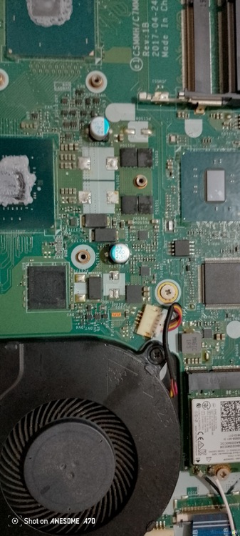

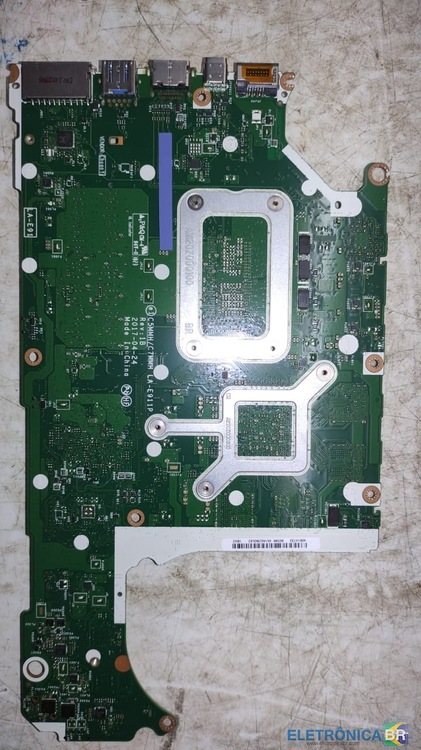

  17. Ola galera boa tarde estou pedindo ajuda que poder me arrumar o esquema desse ace nitro 5 modelo AN515-51 E911p,a placa dedicada não reconhece está faltando peças na placa em volta nvidia,preciso do esquema e ajuda vou enviar as fotos
