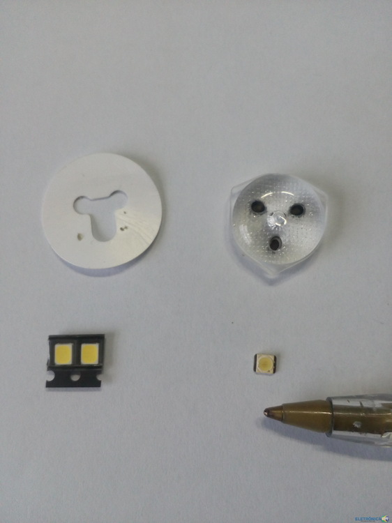

  7. Este modelo de tv lg 32 LN5400 ao ligar apresentava som, porem não acendia o backlight. Para testar o led drive da fonte foi utilizado uma luminária led de 40 W, modelo T8, sendo que ligou normal, recaindo o defeito sobre os leds do backlight. Foi desmontado o painel frontal, sendo que são 3 barras de 7 leds cada, A1 + B1 + A1, foi utilizado fonte assimétrica para injetar tensão na barra, ajustado em 21 Volts, e de forma individual para cada led apenas 3 Volts. Foram verificados e substituidos 3 leds com defeito, sendo 2 sem acender e 1 alterado limitando a corrente do circuito. O led utilizado neste modelo de barra é o 2835 para 3 Volts e 1 Watt, com o anodo ( + ) lado maior e catodo ( - ) lado menor. Sendo que na reposição é recomendado utilizar o modelo com barras laterais, a fim de ajudar no momento de soldar na barra. O métdo utilizado para retirar o led foi com máquina de ar quente para smd, com aquecimento por baixo, e para recolocar foi utilizado ferro de solda 30 W, com aquecimento pelas abas, para não danificar o led. Para recolocar o difusor do led, foi utilizado cola super bonder, sendo que foi colocado um pingo a parte, e com um palito e ponta fina foi colocado o mínimo de cola sobre os 3 pontos de centralização do difusor. Desta forma não altera a transparencia do difusor. Embora seja recomendado usar cola tipo UV B-7000, muito usada em celulares. A saída da fonte led drive apresenta os seguintes níveis de tensão : 106 V, baixando para 80 V, e por fim 40 V, em média. Foi medido com osciloscópio e apresentou forma de onda quadrada com 120 Hz de frequencia de pulso. Após a montagem, a TV funcionou normal. Para ilustrar o tópico foram colocadas fotos da desmontagem e medição.
