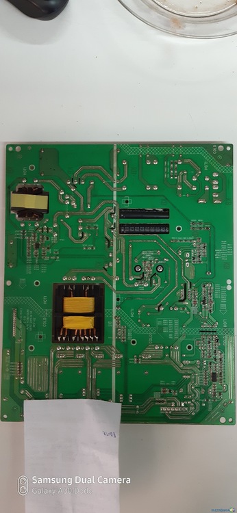

  1. Nessa tv fiz teste da fonte sem placa principal, fonte funciona normal, Backlight acende normal. Quando ligo a placa principal, fica ligando(10 segundos ligada) e desligando, led painel piscando como se estivesse ligando, ciclo se repete... Não acende leds Tensões pino 20: ps-on : 0v e 3.2v normal Pino 18: od- on/off :0 e 2.8v normal 13.8v ok A5v ok B5v ok QS801 base: 15.7v coletor: 20v emissor3: 15v Rs802(10R) 14.6v Pino 12: Tensão do BLU-on/off: ausente Pino 2:P_dim 4 : ausente Pino 4:P_dim 3: ausente Pino 6:P_dim 2: ausente Pino 8:p_dim 1: ausente Q9101C: 35V tá certo esse? Q9201C: 66V Q9301C: 66v Q9401C: 66V D9101C : 34v D9201C: 65.5v D9301C: 65.5v D9401C: 65.5v Memoria flash Nand ic1101 fica aquecida ! Alguém acha que pode ser placa principal ou microprocessador?
