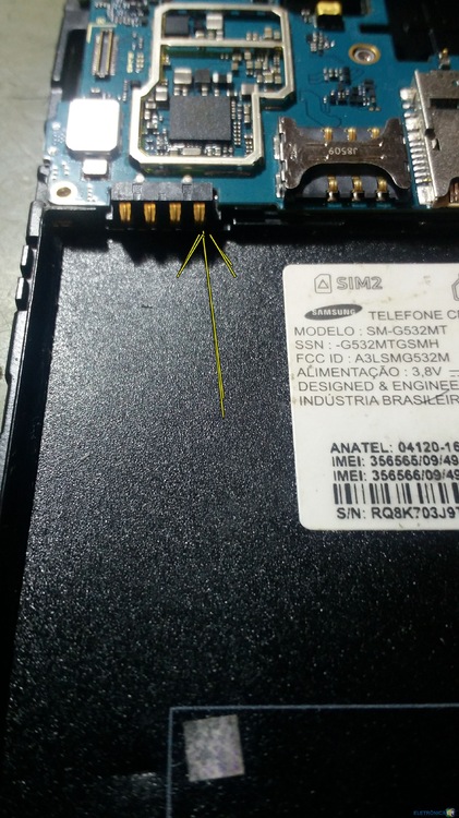

  15. Membros VIP 1 4 posts desde 20/12/2015 Denunciar conteúdo #1 Postado 1 hora atrás Estou com um J2 prime GT532MT , no qual fui efetuar a troca da Frontal, mas ao efetuar os teste de funcionamento a tela do mesmo ficava ligando (aparecendo a imagem J2 Prime) e quando iniciava a entrada do software, ele vibrava e desligava, voltando a reiniciar tudo novamente. Efetuei testes de condutividade no Conector da Bateria e ele apresentava 01 ponto negativo que não era normal neste conector (conforme foto postada). Não consegui descobrir o motivo desta irregularidade. Se alguém puder me ajudar agradeço muito
