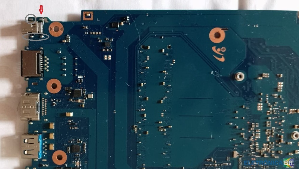

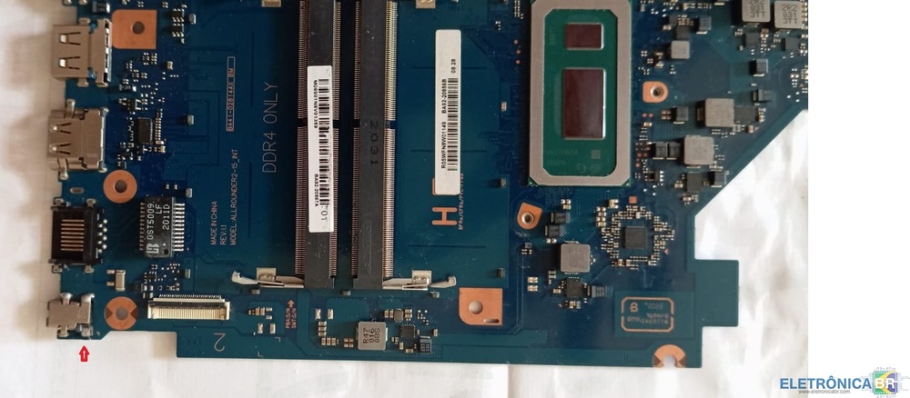

  4. Por gentilieza algum amigo saberia qual substituto para esse transistor da foto? Agradeço desde já. Estava em um Samsung E30, proximo a região do ci charger. Como nao tem Boardview e nem esquema, não tenho condições de saber qual o substituto dele.

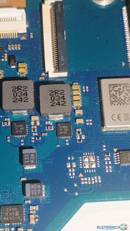

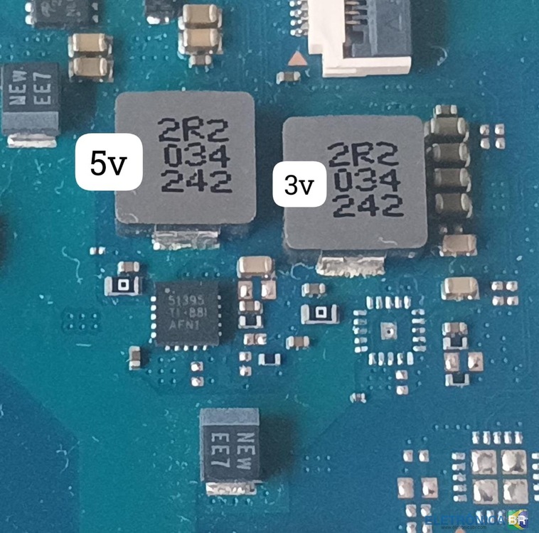

  7. Pessoal, estou com esse notebook na bancada que acende o led azul ao ligar e após uns 3/5 segundos ele desliga. Só tenho os 19v na placa, quando aperto o botão power, libera apenas os 5v na bobina, 3v permanece zerada. Identifiquei um curto na bobina de 3v e verifiquei que o CI 51393 estava esquentando, ao remover o CI, o curto ainda permanece na bobina.

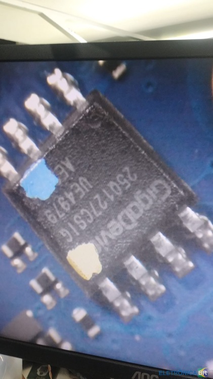

  13. Caros colegas, estou com esse notebook que não ligava, ao regravar bios passou a ligar o que demora em torno de 1 minuto para gerar vídeo, problema ocasionado pela falta da limpeza da região da bios. Esa seria a situação que não consigo limpar a região da mesma, o arquivo a ser gravado possui o OEM Configuration do fabricante ativa, quando abro o software intel flash image tools e vou na opção plataforma protection não localizo o Parametro smip signing como mostra a figura abaixo, ai nao consigo seguir o procedimento. Alguém poderia da uma ajuda ? Procedimento sendo realizado seguindo vídeo aqui do fórum, terceiro video.
