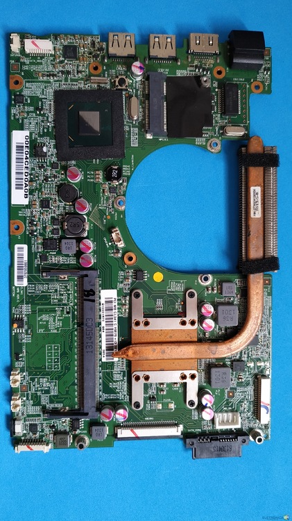

  6. Fala galera, blz? Então, dei uma olhada no forum como um todo para entender como funciona e agora quero dividir com vocês um problema com esse notebook CCE WIN Ultra Thin T345. Peguei ele funcionando com a tela de "falta sistema operacional", ou seja, formataram o HD e não souberam instalar um SO novo. Daí, percebi que o note estava muito sujo, muito mesmo, como não tenho alcool isopropilico ainda, usei um pincel e retirei o excesso de poeira de toda a placa e também da ventoinha e disspador de calor. Pronto, foi o suficiente para o note não ligar mais! Antes até acendia o led de carga na cor laranja, mas após a limpeza ele acendeu na cor branca quase apagada e apagou de vez. Sou amador para essa parte de eletrônica, mas tenho um bom conhecimento de informática, então, testei HD, Memória RAM, Placa Wifi, Drive DVD e funcionam normalmente em outro dispositivo. A bateria já está viciada, não suporta carga. Acabei pesquisando sobre esse problema e achei o forum, sem saber, expliquei a situação em outro post e fui orientado a abrir um novo com toda a situação. O usuário @master7 pediu para informar as tensões nos pinos da PU3 e seguem abaixo bem como a foto da placa e do local da PU3. Os testes que reaizei até agora foram: 19v no jack normal e no Pq82 de um lado os 4 pinos dão 19v, do outro 3 dão 19v e um só que deve ser o Source (não entendo bem ainda) está dando 2.86v. E fiz os testes também na PU3 com os resutlados dos pinos abaixo: 1- 0,01v 3- 2v 6- 1,7v 8- 3,3v 11- 0v 14- 4,99v 16- 19v 17- 5v 20- 0v 23 - 0,10v Baixei o esquema elétrico dessa placa, mas, como não tenho muito conhecimento em eletrônica ainda, to apanhando um bocado para decifrar aquelas informações. Se alguem puder me ajudar a consertar essa placa e me orientar melhor, agradeço demais desde já. Peguei gosto pela área e pretendo investir mais nisso para quem sabe abrir minha própria assistência.

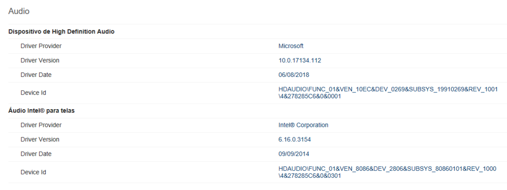

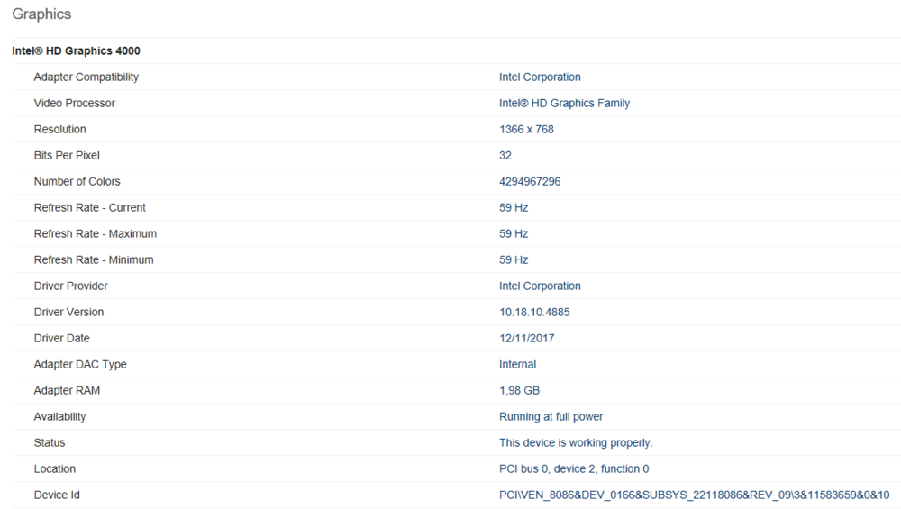

  19. O meu notebook Notebook CCE ULTRA THIN T745 reseta o tempo todo. IMPORTANTE: Funciona apenas no modo de segurança do Windows 10. >>>> NÃO REINICIALIZA <<<< No modo normal não fica muito tempo ligado. Apaga sem aviso e reinicializa toda hora. Busquei observar qual seria o problema: vídeo, som, wifi, etc, mas os sintomas confundem. Estou atualizando todos drivers no Windows 10 para ver se é alguma incompatibilidade, mas até agora não tive sucesso. Do original, troquei dessa máquina as peças abaixo: - O HD e coloquei um SSD; - A bateria, mas está desconectada (primeira suspeita); - Teclado (neste momento estou achando que pode ser ele); Já tentei instalar o Linux e durante a própria instalação do Linux deu problema.

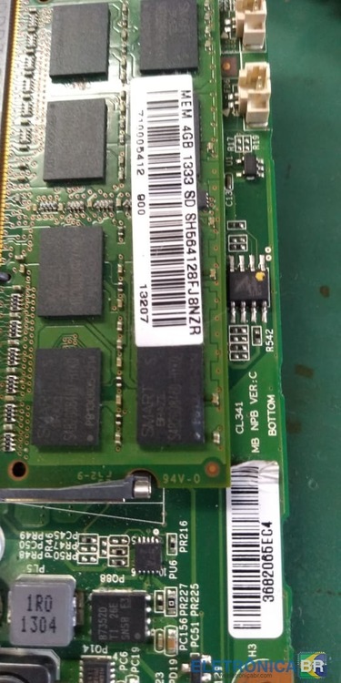

  24. Boa noite pessoal essa placa chegou aqui morta, sem nenhum sinal, ela ja passou por duas assistencia e visualmente a unica coisa que achei estranho foi a bio u21 que troquei o CI e atualizei ja que a dela o meu leitor nao reconheceu. e o PQ82, porem ele ta com os 19v no Source e no Dreno e 3V no gate assim como a bobina PL11 com 3v. Achei 19v no botao power, mais nao chega voltagem na bios nem quando aperto o power. Outro ponto interessante e o sinal HV_SHDN# do reset em standy-by o pq78 tem 15v e quanto pressiono o reset ele envia 18 volts para o gate do pq82 creio que essa parte esta boa, ai fico na duvida do PU4. Alguem ja teve problema com essa placa que pode me dar uma luz?
