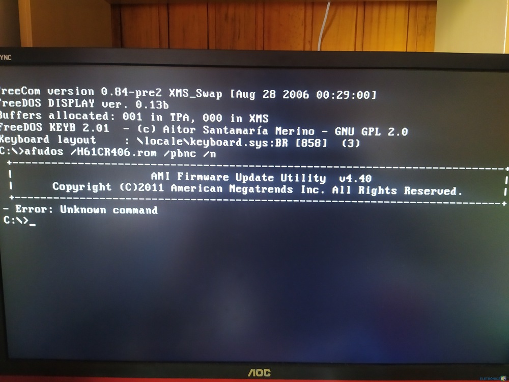

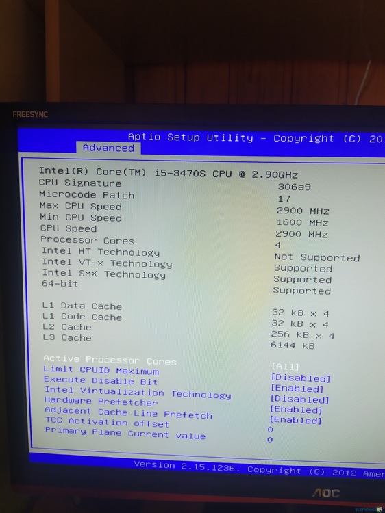

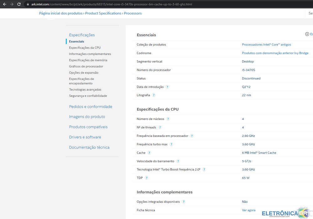

  4. Olá a todos, a placa mãe iSync ZX H61C Rev 1.4 não ativa o turbo clock, já fui atrás de um BIOS para atualizar porém aparece o seguinte erro. Já tentei atualizar pelo AMI Flash porém o aplicativa não inicializa no PC. O Clock base do processador é 2.9Ghz, e o turbo seria de 3.6Ghz, porém no BIOS essa informação está equivocada. O Turbo clock está ativado no BIOS porém mesmo assim o clock só vai até 2.9Ghz. Placa mãe iSync ZX H61C Rev 1.4 Processador Intel Core i5 3470s

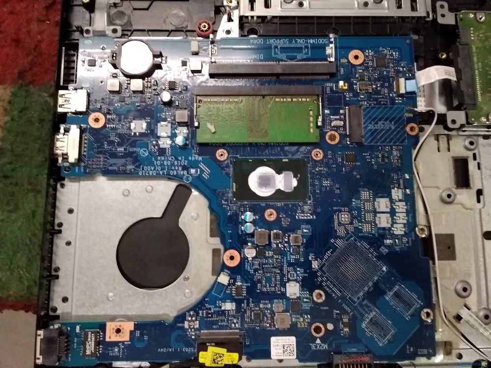

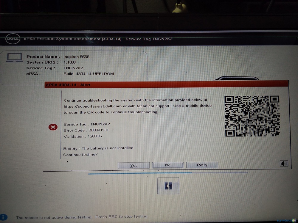

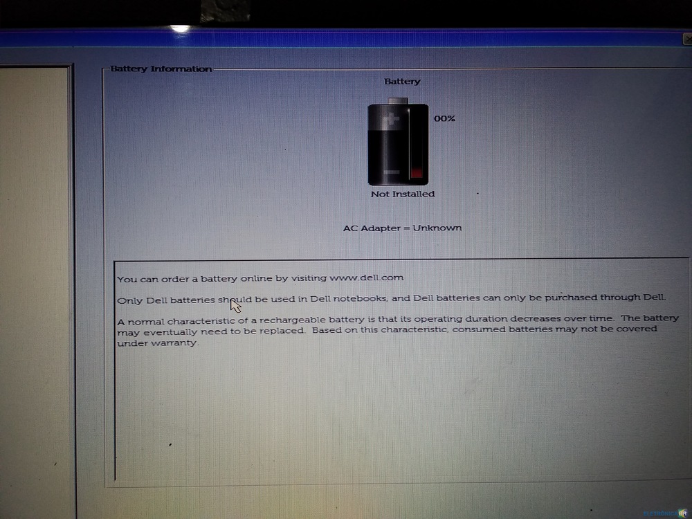

  7. Olá amigos, estou com esse notebook e ele apresenta 3 defeitos: 1°: o o note está problemas com a bateria, ela não é mais reconhecida pelo sistema, piscando o LED branco e de 4 a 5 vezes o LED laranja. no diagnóstico da Dell na bios acusa como bateria com defeito. também diz que carregador Ac desconhecido. 2° o note fica com o seu desempenho travado, rodando o HWMonitor e o CPU-Z, a taxa de speed click fica em x6 100Mhz (=600 a 690 MHz) base, quando estressado no CPU-Z, sobe para x9 = 997MHz e fica "cravado" nesse valor mesmo tentando forçado ao máximo. *Esse teste foi feito no Windows 10 Pro 64x e HiresBoot PE(aquele que é baseado no w10) bootavel Usb, nos dois sistemas o desempenho fica na mesma frequência. 3° o note demora para iniciar vídeo, um atraso de 30 segundos na inicialização de vídeo. Essa tentativa de troca de Bios foi feita por conta do segundo problema de clock baixo na CPU. Os teste e procedimento que realizei: * Limpeza de pasta térmica e recolocação * Limpeza de cooler e dissipador de calor * Desconexão de HD e inicialização por pendrive bootável * desconexção de bateria * não fiz quaisquer tentativa de atualização de bios, técnico anterior a mim os fez e não apresentou melhoras. Cpu: I5 7200u , modelo descrito no CPU j701c104Sr2zu Memoria: Samsung ddr4 4GB original do aparelho. Hdd: WD10JPVX 1TB BATERIA: M5Y1K 14.8V 40WH Obrigado a todos que leram e forte abraço. Edite:curiosamente hoje quando fui tirar o print screen da tela, ou notebook diz alcançar 2700 megahertz, mas quando é estressado a frequência base dele volta a 300 e não sobe mais do que isso igual na foto e mostrada abaixo.

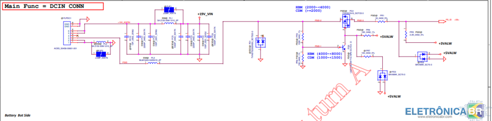

  22. Bom dia, estou com este notebook que entrou sem ligar, tinha tensões necessárias mas quando pressionava o power a tensão de +3.3V_SUS no pq9 ficava em 0.69v, susbtituí o PU6 máquina voltou a ligar, fiz a ressolda no componente que dão falha na tela e tudo certo, porém notei a máquina muito lenta e vi que não está subindo de 0.79GHz (no máximo). Se eu entrar em modo de segurança puxa o clock normal, fica tudo normal. Alguém ja pegou este problema e conseguiu resolver? Não é fonte original, mas que eu saiba estas máquinas não tem problema de compatibilidade da fonte. Vou tentar regravar a bios logo mais e repasso se teve alguma diferença, acredito que não pois se fosse não faria diferença no modo de segurança (na minha opinião). Grato a todos

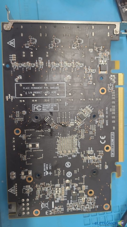

  24. Minha Rx 580 está com o clock travado em 300 e o desempenho está péssimo, quando tento aumentar o clock ela simplesmente crasha.

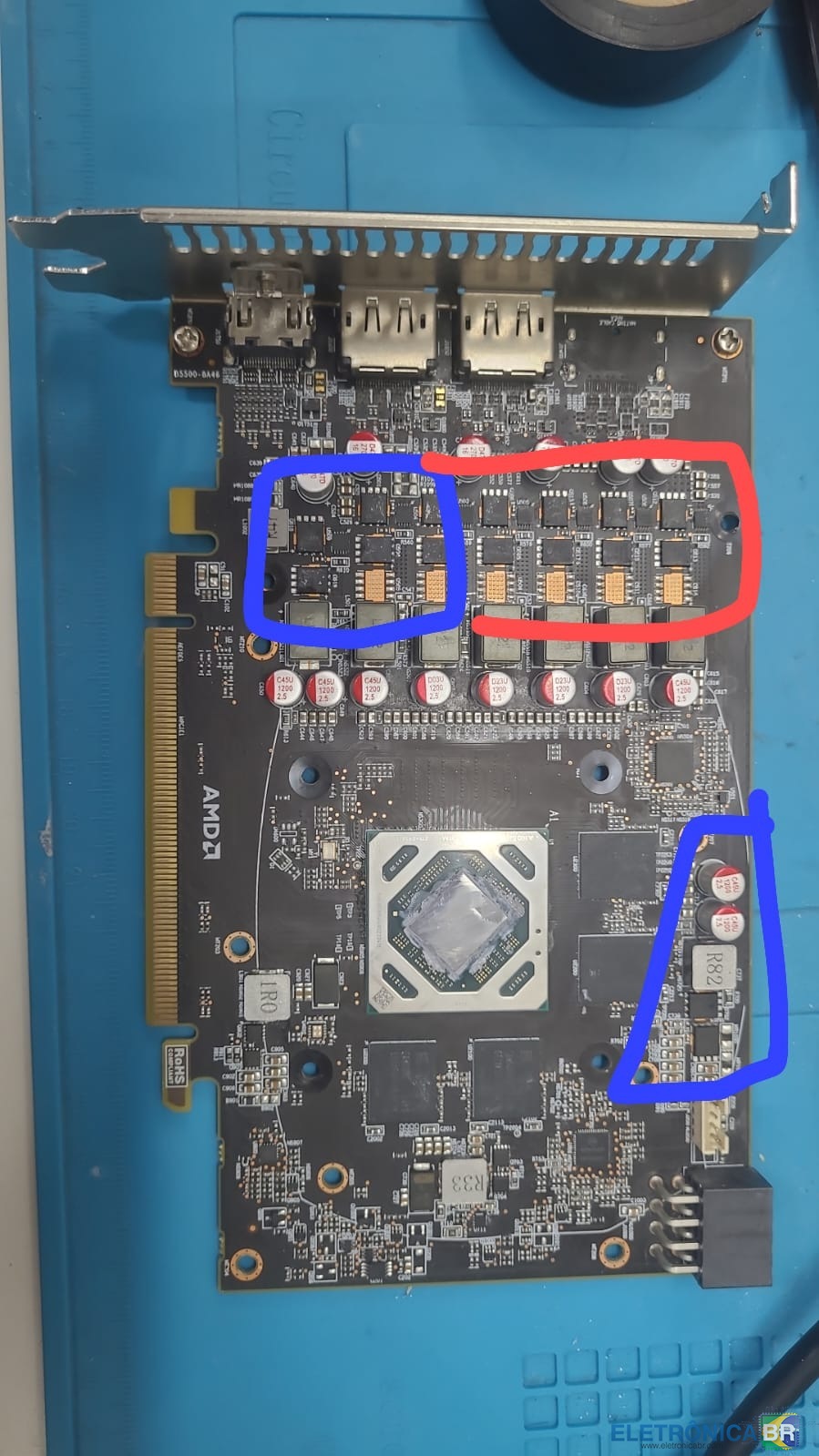

  25. Olá pessoal! Estou com essa placa com o clock da GPU travado em 210mhz e o consumo da gpu em 377w, já fiz inspeção visual e nada anormal nem oxidação sem componente esquentado anormal e regravel a bios. Alguns dos colegas já passou por esse problema?
