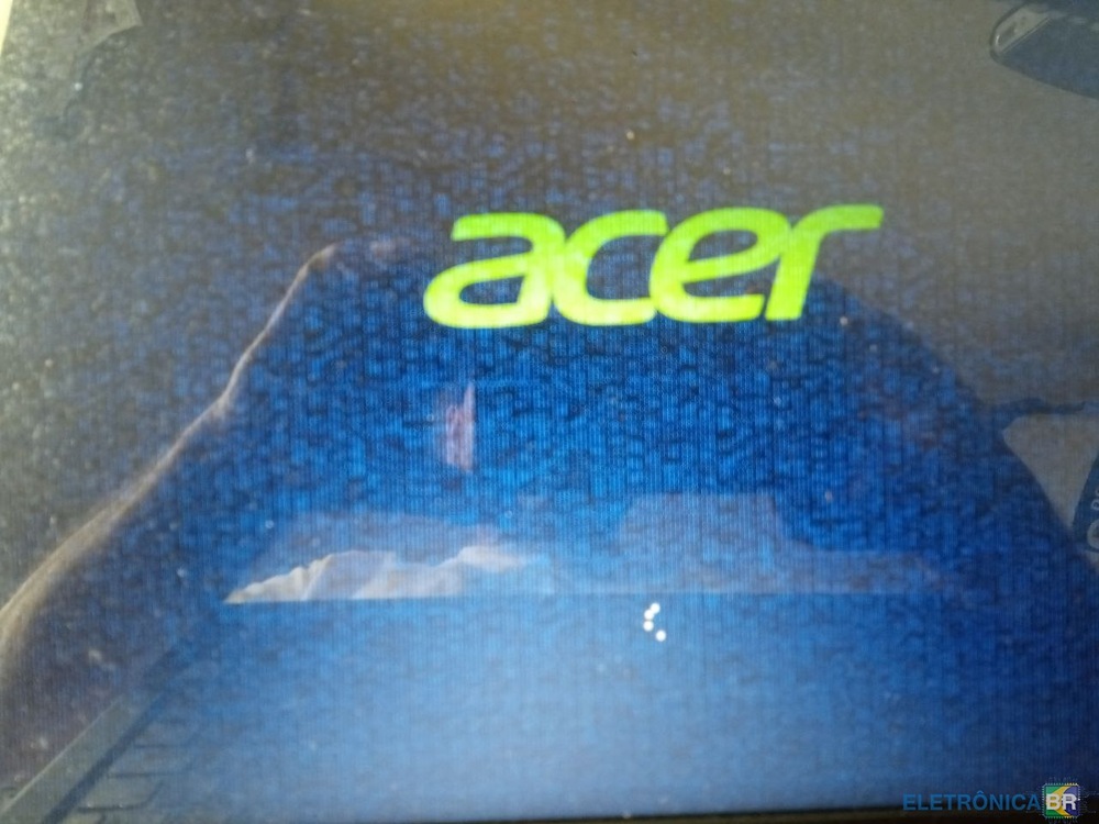

  24. O note trava após instalar os drivers da placa de vídeo AMD, se desativar o dispositivo o note funciona, qual bobina devo desativar pra remover a GPU dos dispositivos? A cliente não quer arriscar reballing. Não sei o tempo de ME e qual lado faria nessa GPU AMD, mas pode dar retorno muito rápido então acho melhor desativar o vídeo dedicado que a cliente nem usa.

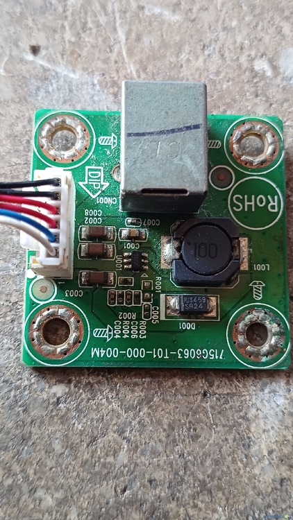

  25. Bom dia gente, ganhei um monitor aoc de 5v e ele está com essas listras congelando a imagem, as 2 placas internas dele não tem nenhuma peça visualmente com defeito e está com 12v e 5v onde é pra ter, inclusive coloquei outras placas iguais que eu tinha e o mesmo problema continua com ou sem vga, se alguém souber como resolver toda ajuda será bem vinda 20240729_102725.mp4
