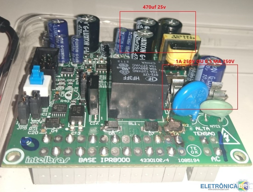

  9. Tutorial pra dar dicas de como consertar esse interfone, fiz com o meu e deu certo. Geralmente nesse interfone os diodos PJ3216 GS1G queimam e podem ser substituidos pelo diodo smd 4007 ou diodo smd S1G. Também queimam o fusivel 0,5MA 250V podendo ser substituito tanto pelo 0,5A como pelo 1A 250V. Também queimam os transistor da parte de trás (ta desenhado na placa Q2 E Q5), o Q2 pode ser substituito pelo transistor smd 5C e o Q5 pelo transistor smd 6C
