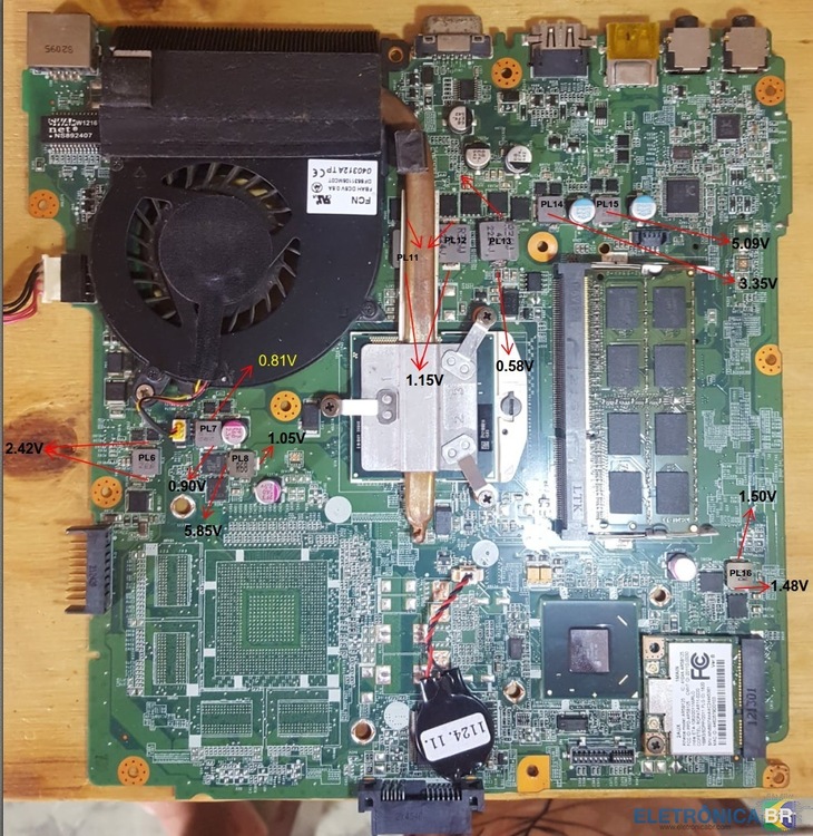

  1. Olá pessoal, como sempre ficarei muito grato a quem poder mim ajudar. Pois bem, estou com essa placa na bancada, onde a mesma não liga e quando liga não dá vídeo. Tenho ás tensões primarias PL14= +3VPCU e PL15= +5VPCU, quando a placa consegue permanecer ligada o consumo fica em 0.500 miliampere "cooler fica girando bem fraquinho", encontro ás seguinte tensões; PL1: 1.81V PL6: 2.42V PL7: 0.90V PL8: 1.06V PL11: 1.15V PL12: 1.15V PL13: 0.54V PL16: 1.50V Já regravei ás duas bios "U6 e U8" com arquivos daqui do eletrônicabr, mas continua do mesmo jeito. Esquema:

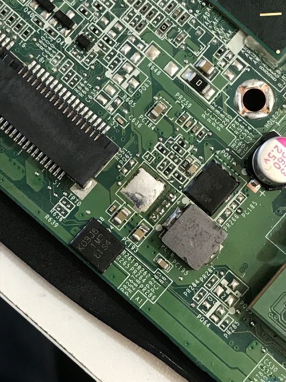

  5. Olá pessoal, o note em questão não está ligando, notei que estava esquentando o chip localizado no pq30 acredito ser um transistor, porém tbm estava esquentando o chip localizado no pq62( vou deixar foto dele no esquema), após removê-lo o curto saiu, mas a placa não liga, eu tenho uma placa idêntica na qual eu retirei e o chip que estava esquentando e que é coloquei nesta, mas aí o curto voltou, como está placa que eu tirei o chip tbm não liga não sei se ele está bom.

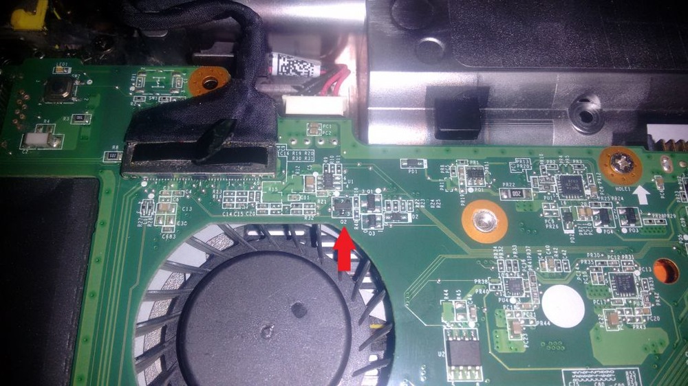

  12. Posta uma dica ai, de um conserto que acabei de fazer. Vi alguns post aqui no forum, com sintoma parecido, que era o resistor r40 do circuito Backlight Control, mas no meu caso o resistor estava bom, o problema era o transistor Q2, marcado na foto, ele estava com defeito, e não chaveava pra liga os leds da tela. Pelo jeito esse circuito dessa placa da bastante problema, tem varios post com o mesmo problema. Deus abençoe a todos!
