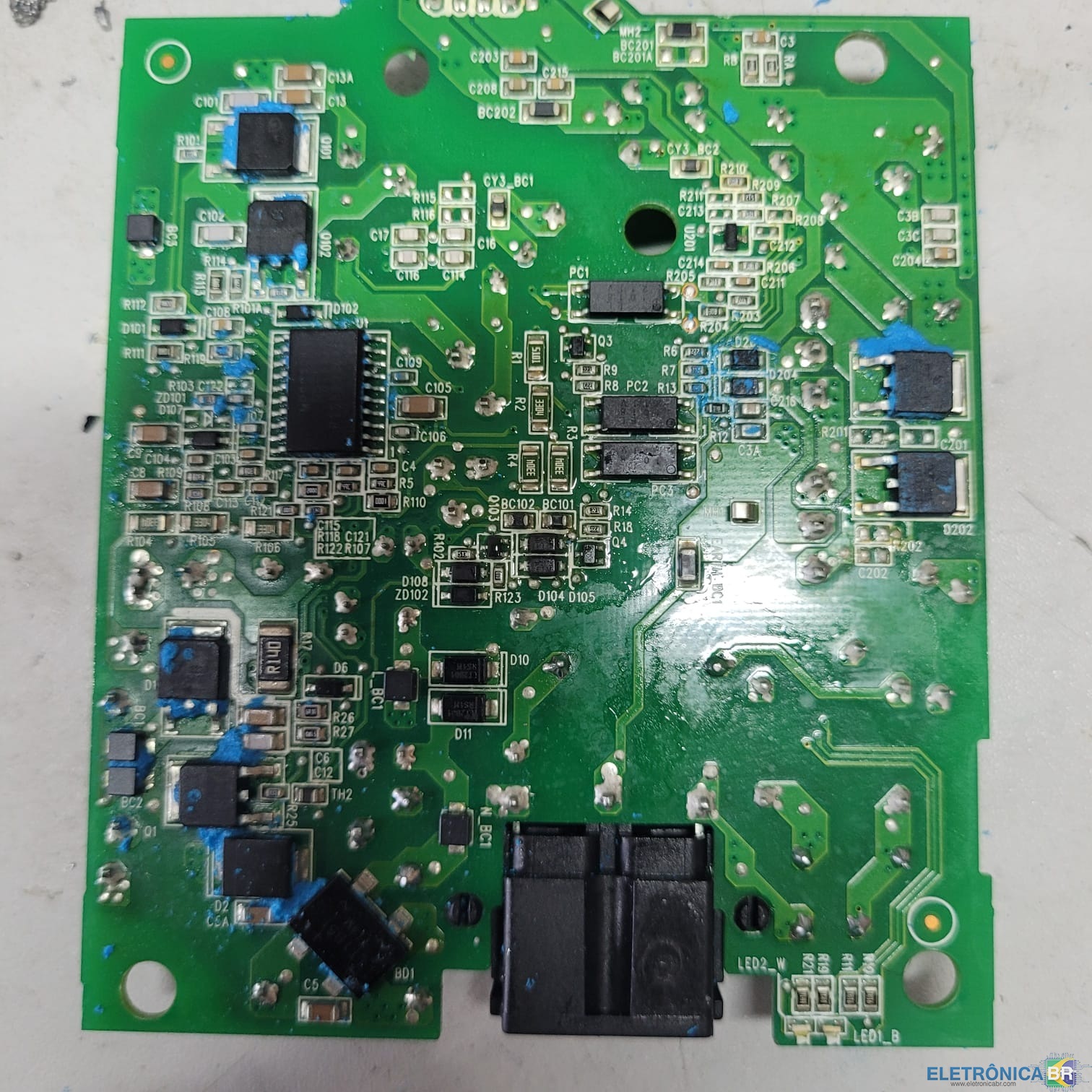

  3. Bom dia, amigos. Estou com uma tv samsung cuja placa fonte modelo BN44-00458a estava inoperante. Revisei o circuito PFC e descobri um mosfeet em curto o QP801S (10NM60N). fiz a substituição e revisei os componentes no entorno. Como não encontrei alterações, liguei a placa na lâmpada em série e percebi que ela acendia por um tempo mais longo que o observado em outras placas. Porém os 390V se apresentaram no capacitor de filtro. Então montei a placa na tv e ligyei direto na rede. Sem qualquer sinal, mas com led stanby piscando. Novamente na bancada não tinha mais os 390V. Mosfeet queimado novamente e lâmpada acesa indicando curto. Substituí o controlador (SPC7011) e os dois mosfeets e curto novamente. Notei uma continuidade nos terminais do ZDP801. Retirei-o e nos pontos de contato da placa em que esse componente é soldado, a continuidade permanece. Gostraia que, se possível, algum amigo possa me orientar quanto ao que devo fazer ou procurar. Agradeço pela atenção dispensada desde já.
