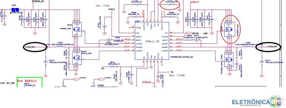

  1. pessoal esse notebook não liga, ao conectar a fonte a mesma entra em proteção, conectei a fonte externa e vi que o curto estava na linha dos 3 e 5V, aferi dois fets e o curto estava no PQ401, removi troquei e o curto sumiu, ao ligar nada deu, sem os 3 e 5V. olhando com mais calma percebi que o PWM esta sem Vin ( vi que a trilha ta danificada). Isso não vem ao caso agora por conta da situação(O CURTO). Removi os fets de alta e aixa da linha PQ 401, 402, 403, 404, PU401 e as PL's 401,402 e vejo um curto ainda, vou postar onde tem o curto. gente onde ta o curto é onde circulei, medi em relação ao terra

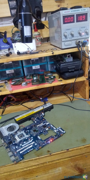

  2. Ola meus amigos estou com esta placa que ela só tem 19v nas bios nas bobinas em capacitores dos 2 lados consumo na fonte 0.000mah desde ja agradeço

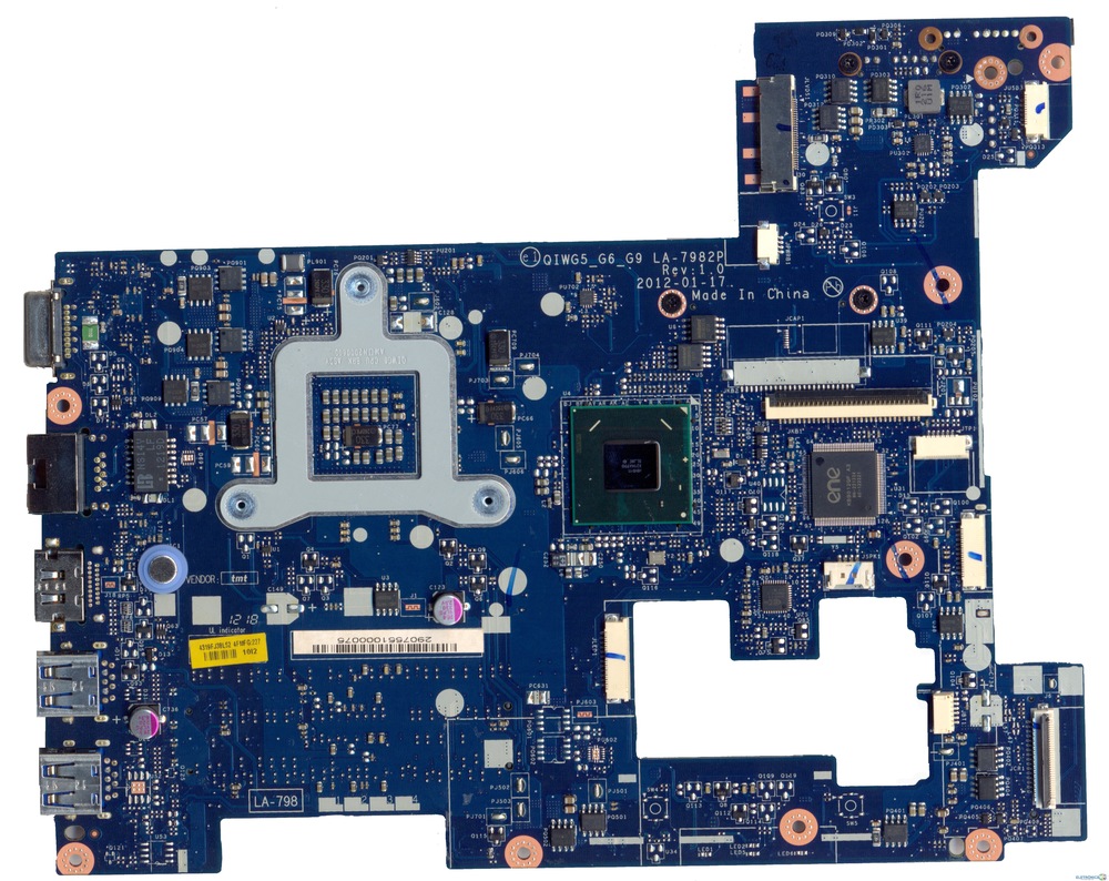

  7. Salve salve amigos, esse notebook chegou hora ligando com imagem, hora ligando sem imagem, quando ligava com imagem funcionava normalmente, então resolvi regravar a bios main U5 (sem sucesso), voltei o arquivo de backup e ficou na mesma, o consumo na assimétrica fica na faixa de 470 maH (sem bateria), e só falta tensão na PL 905 (+VCC_GFXCORE_AXG). Tentei vários arquivos diferentes sem nenhuma alteração, então resolvi regravar a bios U6 (deu erro no chip), troquei o chip e gravei porém nada mudou, já regravei vários arquivos também e nada muda, estou seguindo o esquema da LA-7981P. Alguma luz?
  8. Estou fazendo reparo em um notebook Lenovo G480, Modelo da placa: LA-7982P - QIWG5_G6_G9 Rev:1.0 - 2012.01.17 O equipamento apresentava inicialmente faísca ao conectar a fonte. Iniciei trocando um capacitor bem na entrada de energia que estava em curto e parou de dar faísca, porem o curto continua... Placa desligada apresentando consumo de 2.26A na fonte assimétrica. Tenho uma placa sucata idêntica aparentemente sem curto, os componentes q eu troquei tirei dela. Alguns componentes da placa quando injeto tenção pela fonte aquecem bastante, tentei substituir com o mesmo componente da outra placa mas acredito q esse curto esteja em outro lugar q está causando esses aquecimentos. Atualmente estou sem ideias do que pode ser, estou procurando o power sequence dessa placa porem não encontro o esquema desse modelo igual o meu, e notei que aqui no fórum tem ele para download.
