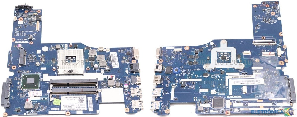

  1. amigos este aparelho da lenovo ja e meio antigo e nao liga e estou com uma divida sobre o sinal de rsmrst#, inicialmente tem 19v na placa a bios esta alimentada com 3,35v tem 5v0 na pl404 o botao power funciona o sinal dele chega corretamente ao sio mas o computador nao liga, o sinal acin tem 3v3 e o sinal rsmrst# tem 0v o que significa segundo eu sei esta ativo, a duvida e a seguinte, este sinal rsmrst# ele tem que desativar pro computador ligar? pois ele nao muda ao presionar o botao power.

  6. Boa tarde, amigos. pessoal, já é o segundo notebook do mesmo modelo que eu pego com o mesmo sintoma. liga e não gera vídeo. esse de hoje, quando fui verificar a placa mãe, dei de cara com oxidações nos pinos do super I/O. fiz uma resolda e deixei tudo zero. equipamento continuava não ligando, fui verificar as tenções e observei que estava ausente a tenção de 3v e 5v. no CI PU401 não estava chegando B+, injetei 20v na bobina que alimenta este CI e as tenções 3v e 5v apareceram. em seguida fiz uma ponte de 20v até a bobina pra mim tentar ligar a placa mãe. a placa ligou, mas, não gera vídeo. além destes procedimentos eu também já regravei a bios. o gozado é que não tem tenções nas bobinas do vcore. o processador aquece um pouco depois de um tempo ligado. alguém tem uma ideia ou pode me ajudar? já é a segunda placa com o mesmo problema, a primeira eu devolvi sem reparo.

  11. Bom dia a todos. Estou com esse notebook que não está ligando. Ao analisar, verifiquei que não tenho as tensões primária de 3V e 5V em PL402 e PL404. Testes realizados: Gravação de BIOS. Sem curto em nenhuma bobina. Agradeço a todos desde já. Abaixo o link do esquema.

  13. Pessoal chegou esse notebook sem ligar na minha loja, de cara vi superaquecimento no sio, fiz a troca e o notebook ta ligando, porém sem imagem, com consumo de 700mA ~ 800mA pensei que o super io, coloquei outro e ficou mesma coisa. Fiz a medições e tenho todas as tensões, exceto a do +VCC_GFXCORE_AXG. Porém não achei a sequência de start bem detalhada, apenas a voltage msm. Sobre a tensão +V1.05S_VCCP, vi que era aparece antes do resistor de 75ohm (Que ta normal !), porém depois só 150ma, que vai no pino 4 do U2 (Que já foi substituido tbm ). Alguém da uma luz?
  14. Meus queridos, entrou essa naba no meu laboratório de uma revenda que presto serviço. O defeito relatado pelo cliente: não liga. Diagnóstico: placa carbonizada no PU401. Realizei a limpeza da placa no local, constatei curto no pino 1 da bobina PL402. Saquei o PU401 e o curto sumiu. Agora vem a questão, vale a pena reparar nessas condições ? aguem se habilita a me ajudar a refazer a trilha ? qual ponto ligar a quem ? Segue imagem anexo da placa e do esquema. Grato desde já
