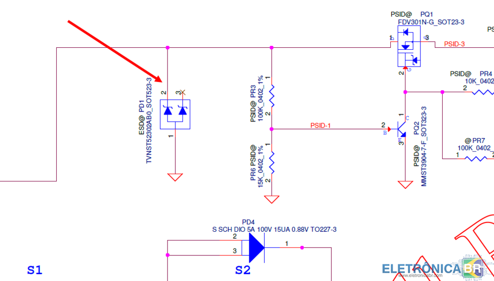

  20. Opa Amigos... alguém sabe o valor desse zener "TRANSIENT VOLTAGE SUPPRESSOR", assinalado na fugura? Não achei datasheet dele.
