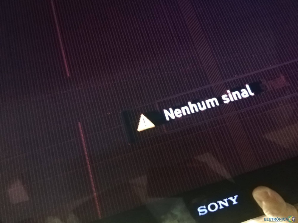

  6. Saudações! TV sony, com linhas verticais vermelhas sobre imagem , desliguei as flats, uma de cada vez e nas metades da tela o problema precise , fico na duvida se será a tela ou a Tcom, Deixo imagens em anexo da imagem da tv e das placas Obrigado

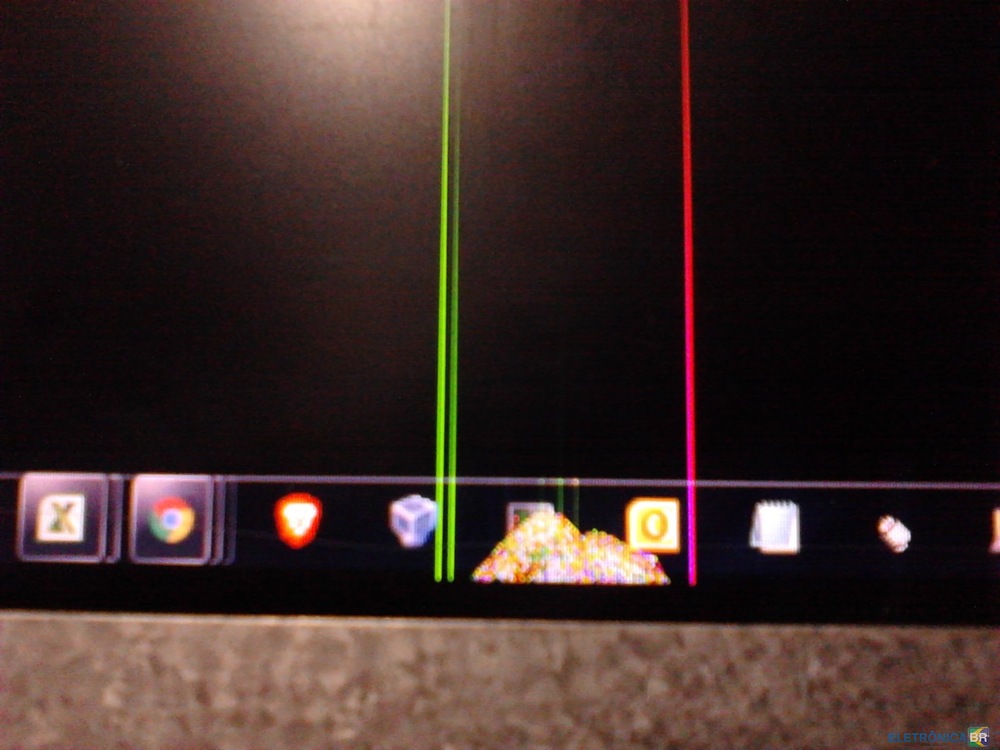

  7. Boa tarde a todos estou com esta tv na bancada com seguinte sintoma ela funciona normal mas apresenta duas linhas verticais conforme na foto. Eu já peguei defeito com linhas horizontais em plasma mas verticais é a primeira vez. Procedimentos e teste já feitos. Verificados VA VS VSCAN ok Limpei todos os cabos flats da tv exceto os que vão ligados da Y-SUS a tela Fiz um pre aquecimento no processador para ver se sumia as linhas ou aumentava pois como se usa o processador SENK 13 que são campeões em dar defeito. Troquei 2 capacitores de 22µf/50V na Y-SUS nos quais a medida estava um pouco estranha que são C5057 e C5059.

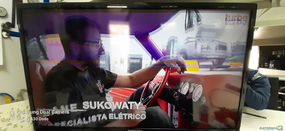

  18. Boa tarde, estou com esse Samsung apresentando esse problema de linhas horizontais na imagem... Não tenho ideia do que começar a testar... Alguém já resolveu esse tipo de problema?: será talvez problema de display?
