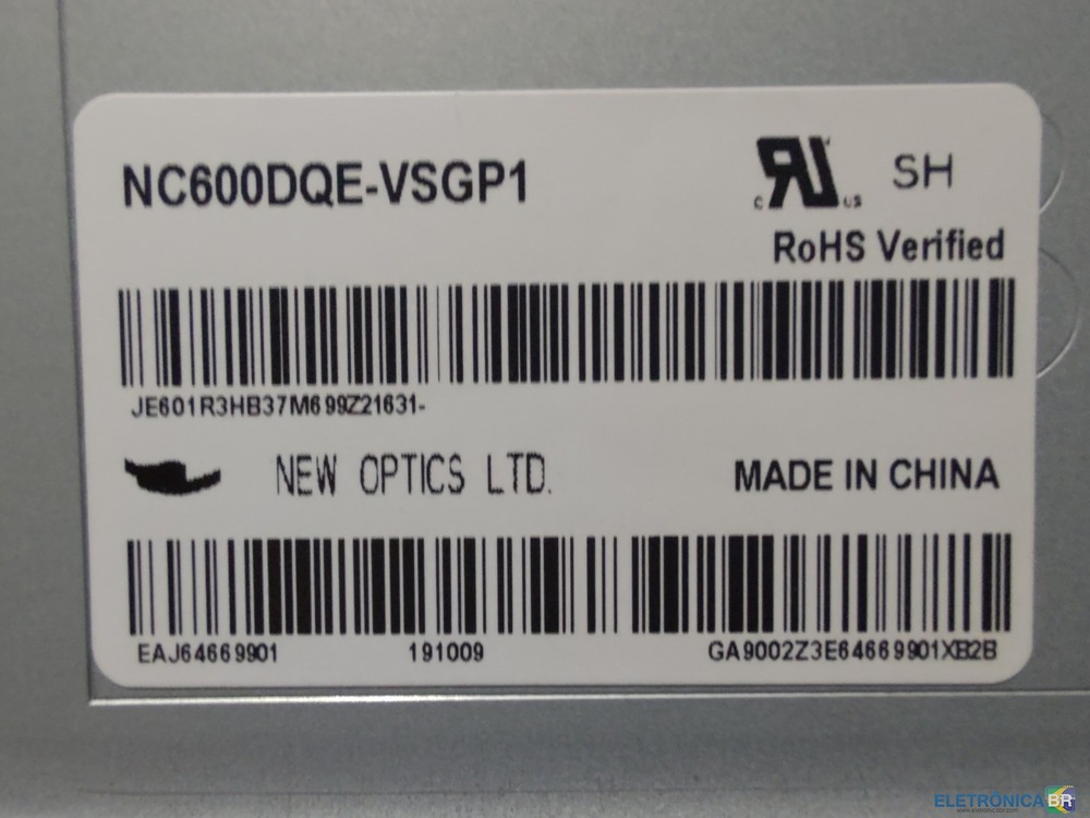

  1. olá amigos... caso alguém puder me ajudar com essa tv, tenho acesso normal ao menu de serviço, mas não tenho os parâmetros, após a troca da placa principal, mesmo modelo e versão da tv original a imagem ficou espelhada lado direito e esquerdo apresenta a mesma imagem novamente obrigado!!!

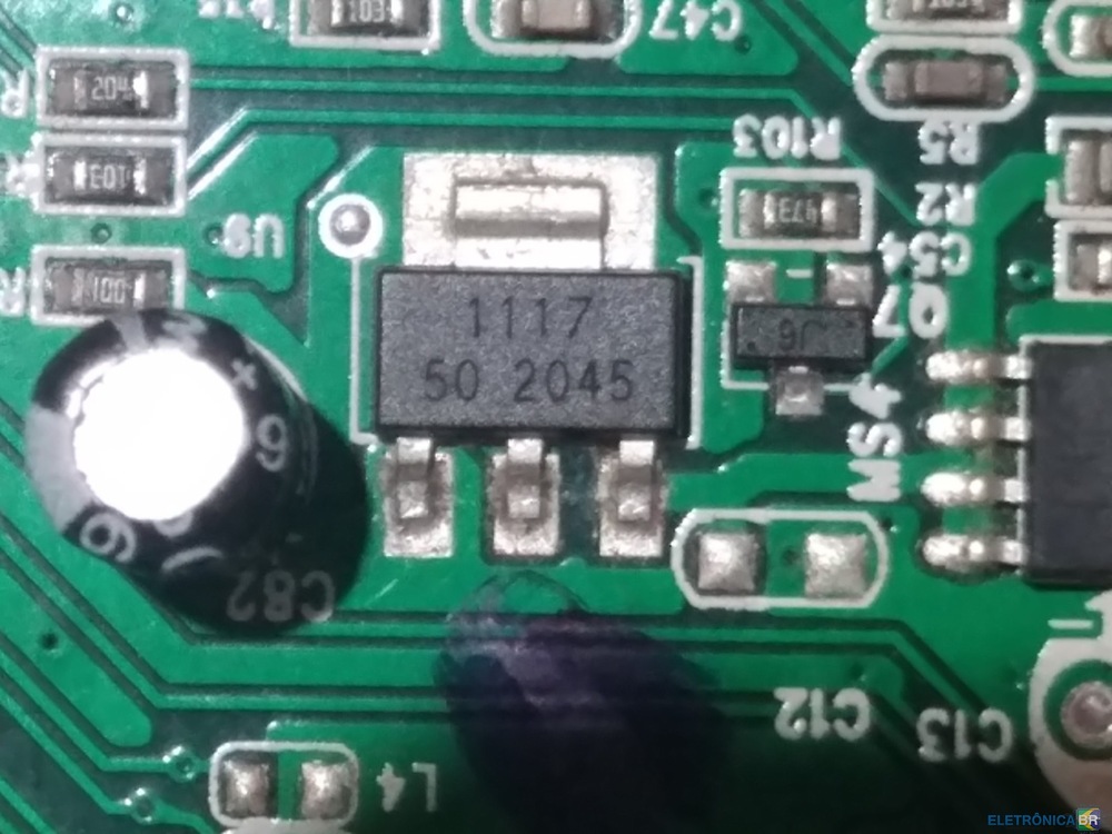

  2. Esta tv ao pressionar a tecla power só da um leve piscado de brilho na tela mas não liga. Verificado interno encontrei na placa principal QJ31 estourado mas não dá para ver o código deste transistor SMD. Gostaria da ajuda dos técnico informar o código deste transistor SMD QJ31 e qual a função dele no circuito?

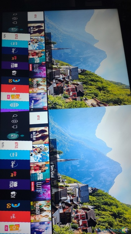

  20. Após a troca de placa principal este modelo ficou com a imagem divida no meio, existe uma possibilidade de corrigir no modo de serviço, mas não sei como entrar no modo de serviço deste modelo. Algum dos amigos sabe como entrar no modo de serviço ou tem alguma outra solução?
