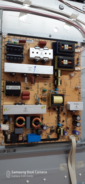

  18. Gostaria de saber se alguém tem alguma dessa fonte para identificar o CI de 5 volts Stby pois o mesmo está estourado impossível identificar. O CI não tem o pino 6.
