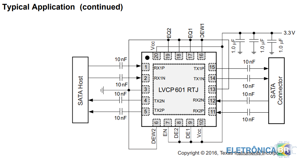

  12. Estou com essa placa-mãe com o seguinte problema, a placa-mae ao iniciar bipa problema na memoria ram, removi a memoria que estava no local e coloquei uma que com certeza esta boa. Então bip alterou de problema na memoria ram para "não há memoria ram". Achei o board view da placa (que vou fazer upload aqui pro tópico) e verifiquei as tensões, mas não encontrei nada de anormal nas tensões de alimentação principais que conheço. Gostaria de orientação, alguma dica ou sugestão de componente/tensão que possa estar deixando passar. Desde já agradeço a qualquer um que se dispor a ajudar!
  13. Bom dia a todos, preciso de uma ajuda, estou com essa placa que não reconhece HDD. Medindo no JHDD tenho 5v nos pinos 9 e 10. Medindo no US2 tenho +3VS no 7, pino 6 e 16 tenho 0,45v. Preciso de alguma ajuda a partir daí. Obs. Medindo via por via do conector tenho continuidade, assim, não está rompido. Muito obg a todos.
