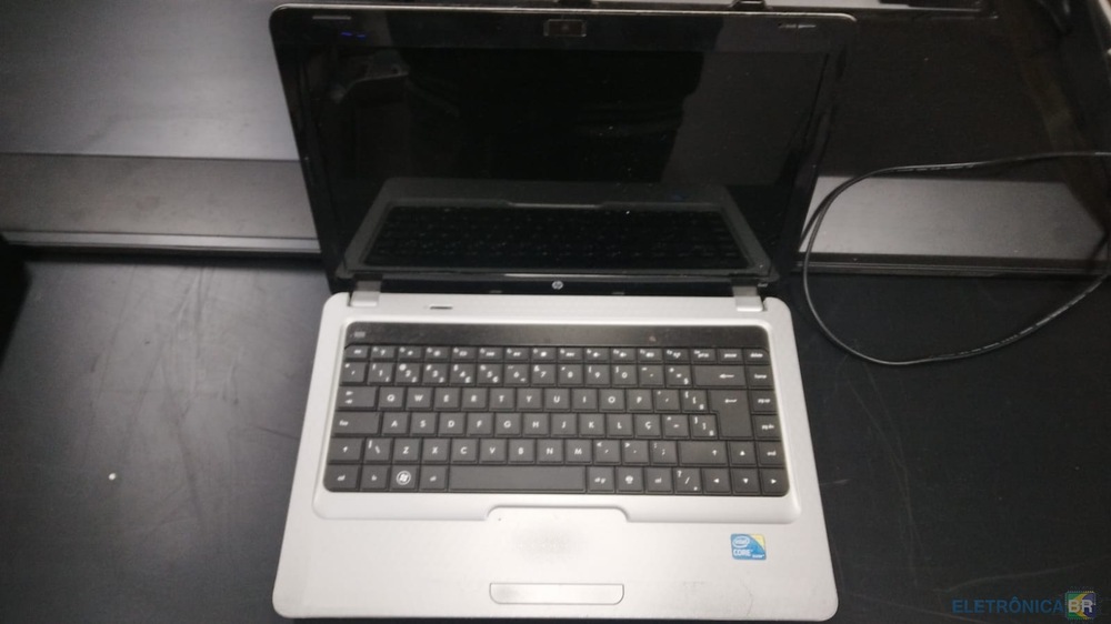

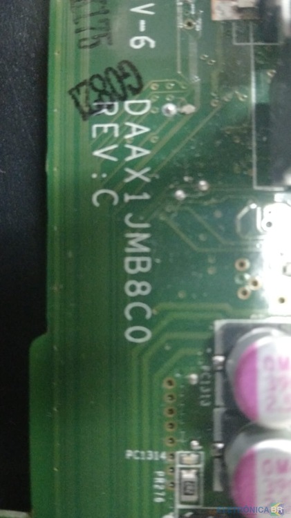

Notebook HP G42-440BR DAAX1JMB8C0 REV:C - Conexão LAN sem funcionar
Olá, Geetek Tecnologia. Notei que a conexão LAN do seu HP G42-440BR não está funcionando, com o sistema reportando que não há cabo conectado. Como você já informou o modelo da placa-mãe (DAAX1JMB8C0 REV:C) e anexou fotos, isso já ajuda bastante na análise. Para investigar o problema, sugiro os seguintes passos: Verifique a porta LAN: Confira se não há danos físicos visíveis nos pinos da porta RJ45. Às vezes, um pino torto ou quebrado pode causar esse tipo de falha.Testes com outro cabo: Embora pareça básico, teste com um cabo de rede diferente para descartar problemas no cabo em si.Análise da placa: O ideal seria ter o esquema elétrico e o BoardView para verificar os componentes ao redor da porta LAN, como o chip controlador de rede (se houver um separado), resistores de proteção, capacitores e trilhas que levam ao PCH (Platform Controller Hub). Pela foto, parece que o chip principal é o PCH.Consumo na fonte assimétrica: Ligue o notebook na fonte assimétrica e observe o consumo. Comportamentos anormais podem indicar um curto ou falha em algum setor da placa.Testes básicos de tensão: Se tiver acesso ao esquema, confira as tensões básicas na porta LAN e nos componentes próximos.Encontrei no acervo alguns candidatos que parecem relacionados ao seu notebook: BIOS HP G42-440BR AX1J DAAX1JMB8C0 REV.CBIOS HP G42-440BR AX1J DAAX1JMB8C0 REV.C 13571.zipComo sua conta está em grupo VIP, você deve conseguir acessar esses arquivos pelo link, respeitando as permissões e limites do plano. Lembre-se de conferir a revisão exata da placa e fazer backup do arquivo original antes de gravar qualquer BIOS. Se precisar de mais ajuda, poste os resultados dos testes e medições que você realizar. Ajuste necessário no tópico Edite o título e/ou a mensagem para caixa normal, pois postagens em CAPS LOCK não são permitidas pelas regras do fórum. Siglas e códigos técnicos podem permanecer em maiúsculas.Sobre downloads: como sua conta está em grupo VIP ativo, seu plano Super VIP permite 10 downloads a cada 24 horas e acesso a áreas fechadas, como Casos Resolvidos. Se algum download falhar, confira o limite diário, a sessão/cache do navegador e a permissão específica do arquivo ou categoria. Importante sobre limite de downloads: o sistema do EletrônicaBR pode não funcionar corretamente com gerenciadores/aceleradores de download ou extensões que interceptam links, como o Free Download Manager (FDM). Desative temporariamente esse tipo de ferramenta e tente baixar diretamente pelo navegador logado no fórum. Você também pode conferir os downloads já realizados em Meus Downloads. Prefixo ajustado: atualizei o prefixo deste tópico para em análise. Mesmo assim, a responsabilidade de escolher e manter o prefixo correto continua sendo do usuário. Veja o guia: Prefixos - Saiba aqui como utilizar.
A conexão LAN não está funcionando, Com o cabo de rede é conectado o sistema operacional exibe mensagem informando que não existe cabo conectado Algém já pegou um caso assim? Preciso do esquema elétrico e board view
