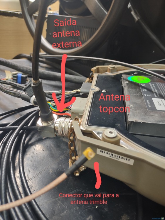

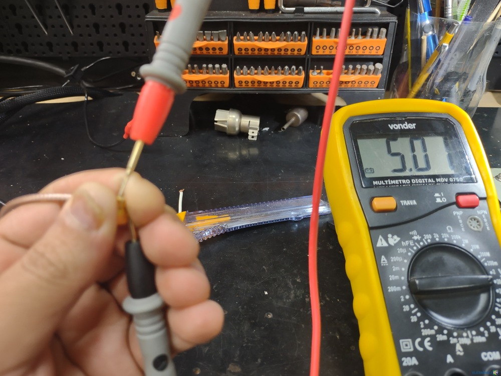

 Estou com uma antena GPS de agricultura de precisão da trimble, uma AG25.
 Ela é alimentada com 5v através de um rabicho, porém, assim que eu o plugo na placa, sai 3v e a antena não funciona.

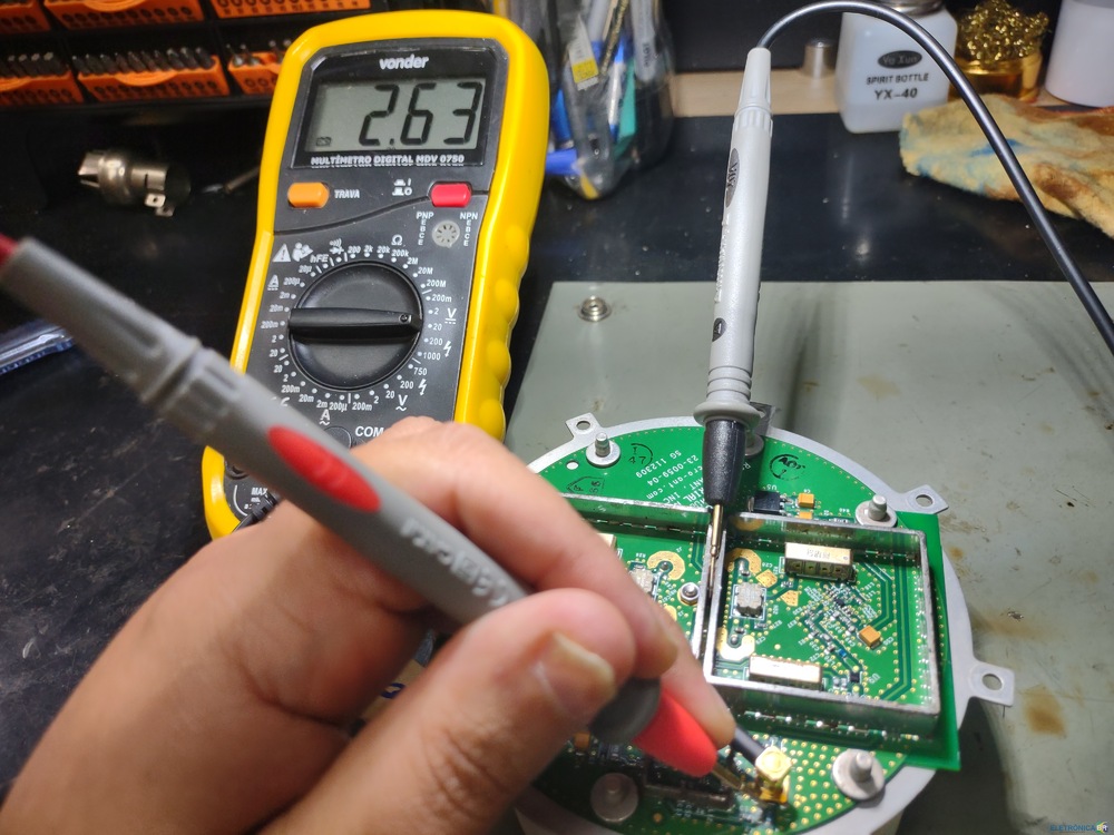

 O valor da tensão cai bem na trilha que sai do conector, gostaria de saber se.pode ser algum componente que pode estar causando isso ou algum curto.

@Jean Pedersoli Tentou medir a corrente que está sendo consumida? Antenas consomem pouco e medindo o consumo, vai ficar mais fácil de saber se a fonte por alguma razão está caindo quando adiciona esse circuito (se o consumo de corrente mostrado for baixo) ou se o circuito está com algum curto ou fuga e por isso está derrubando a fonte (caso a corrente medida seja mais alta.
  • Jean Pedersoli alterou o título para Antena trimble AG25 - tensão na entrada está diferente da alimentação
Eu deu uma olhada na fonte, as duas antenas juntas estão consumindo 0.5A, acho que está dentro do normal, poderia ser algum daqueles componentes que estão perto da entrada? Eu ainda não achei nada que estivesse com as medidas fora do normal.
