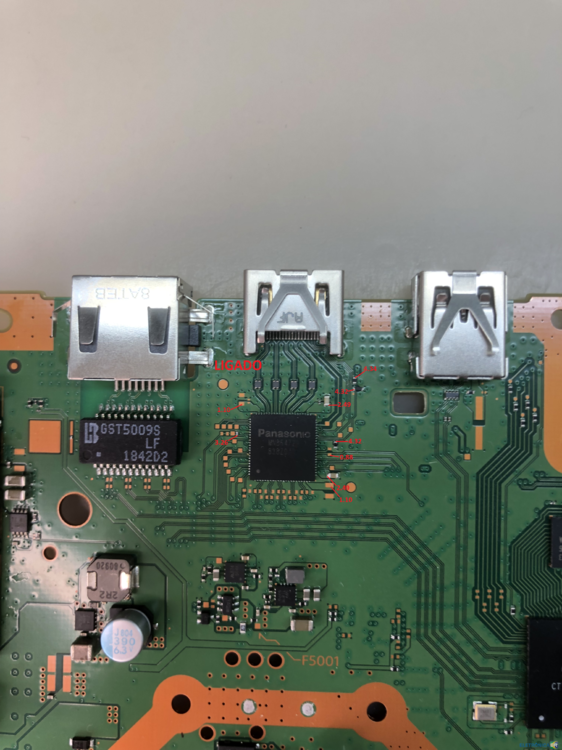

 resolvido Ps4 slim SAF004 cuh21xx CI HDMI luz Branca Sem imagem.
Supporte respondeu o tópico de brets em Casos resolvidos - Vídeo Games
Você pega só a placa sem fonte nenhuma, pluga o cabo hdmi liga a tv e verifica se tem nas 4 indutores (8 terminais) voltagem de 3.25V Também mandei impedância de condução reversa de todos pinos do conector HDMI, pode aferir -
Puxou a voltagem dos 8 bobinas? com conector hdmi conectado? -
