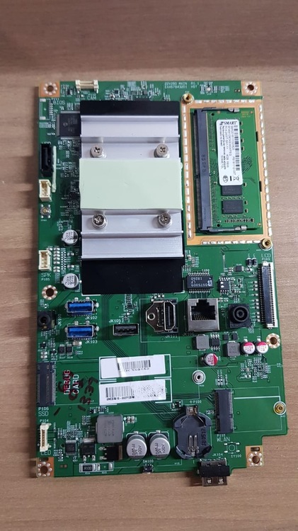

 bios All In One LG 22v280 mb HSB j mv-4 94v-0 e89382
CSsystem postou um tópico em Pedidos de esquemas ou bios de MotherBoards e All-in-One.
boa tarde alguem tem a bios para esse modelo de all in one em arquivo bin, All In One LG 22v280 mb HSB j mv-4 94v-0 e89382 Obrigado -
