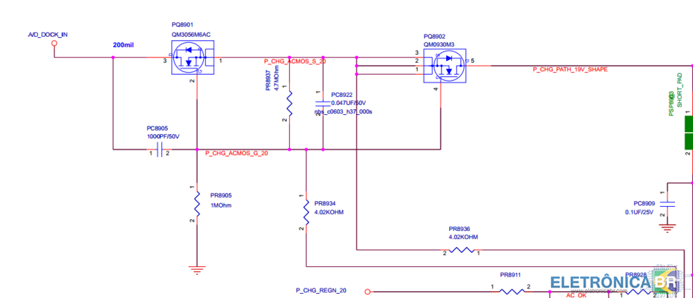

Ola pessoal estou com um notebook em bancada com defeito de nao ligar fazendo alguns testes no mosfet de entrada percebi que nao esta chegando a tensao do Gate, e mata o Mosfet PQ8901 porem nao estou conseguindo encontrar da onde mandar essa tensao para o gate. o responsavel por ela seria o PU8901?
