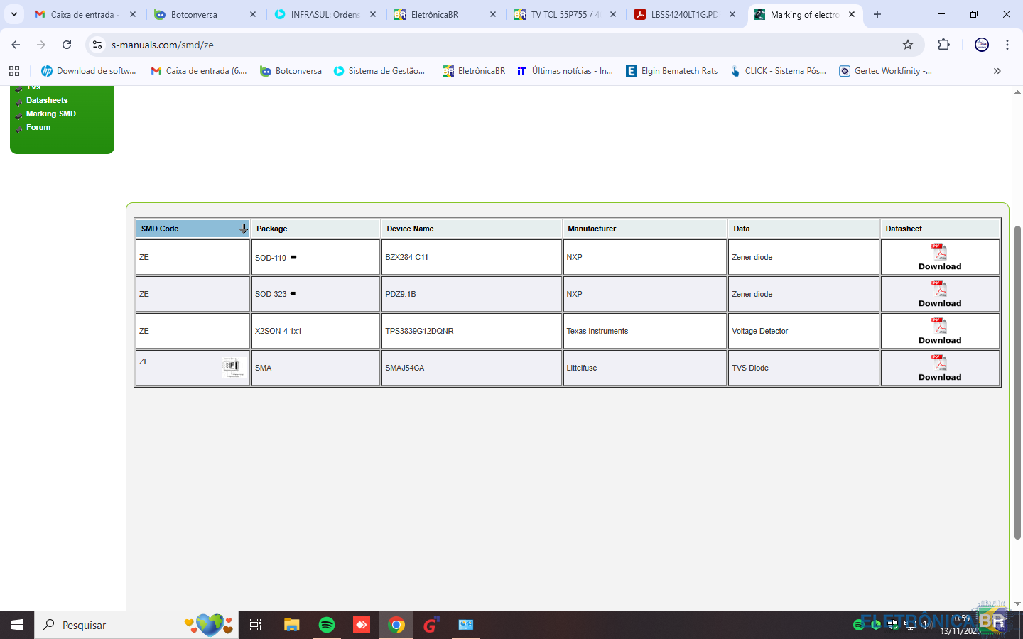

  2. @MJVFC Em teoria sim, mas podem haver outros componentes também de mesma marcação, por exemplo nessa pesquisa no site https://www.s-manuals.com/smd
  3. @MJVFC Bom dia, como respondido no outro tópico, não são equivalentes, tenta achar o PBSS4240T que é equivalente a este seu.
  4. @MJVFC Bom dia, analisei os datasheets, infelizmente não pode substituir, pois o Ic (Collector Current)dos dois componentes não é o mesmo. O substituto poderia até ter um Ic maior, mas é menor então não dá certo. O original é 2 ampéres, enquanto que o substituto é apenas 200 miliamperes.
