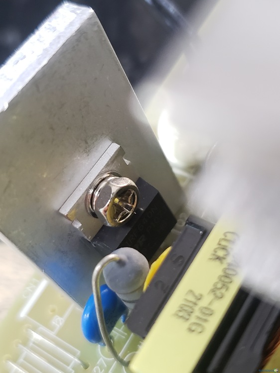

    Tudo bem pessoal. Não, tenho muita experiência ainda. Comprei essa maquina de retrabalho no ML, não queria ter que devolver. Daí abrir, como curioso que sou. E acho que ela até funcionaria em 220v. Pq tem um capacitor de 400v. Alguém com mais experiência pode tirar essa dúvida. Tem fotos da placa dela anexada. Placa da máquina de retrabalho, queria mudar a entrada de 110v, para 220v. Já fiz isso em placa de fonte de um ps1 fat. Funciona normal.
  2. Duvidas na alimentação. Placa da máquina de retrabalho. Visualizar Arquivo Tudo bem pessoal. Não, tenho muita experiência ainda. Comprei essa maquina de retrabalho no ML, não queria ter que devolver. Daí abrir, como curioso que sou e acha que ela até funcionaria em 220v. Pq tem um capacitor de 400v. Alguém com mais experiência pode tirar essa dúvida. Tem fotos da placa dela anexada. Placa da máquina de retrabalho, queria mudar a entrada de 110v, para 220v. Já fiz isso em placa de fonte de um ps1 fat. Funciona normal. Uploader DorCrônica Enviado 28/07/2025 Categoria Eletrônica

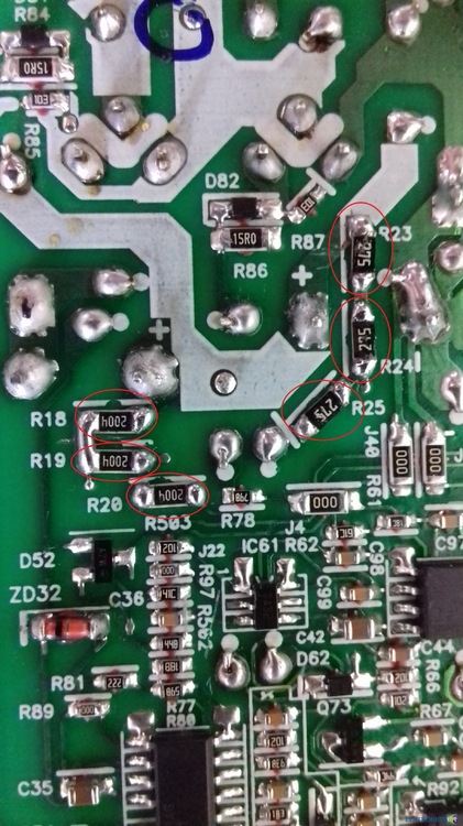

  5. Defeito fonte ps4 Adp-240ar ligada em 110v liga o ps4 acende luz azul e logo desliga coisa de mais ou menos um segundo e nao liga mais pelo botao do ps4, tem que desligar da tomada e ligar de novo e aí apresenta o mesmo problema novamente! Se ligar em 220v ela funciona porem as vezes apresenta o problema tambem! Descobri uma alteraçao no valor de um dos resistores R18, R19 e R20 circulados na foto, eles sao ligados em serie com valor de 2Mohm cada! Um deles R19 estava dando 1,76 Mohm pra testa-los na placa eu tive que fazer um pequeno corte na trilha que os interliga, retirei ele da placa e testei fora e aí o valor estava normal novamente! O problema era aquela cola vermelha que tem em baixo desses resistores que depois de um tempo essa cola começa a alterar o valor deles que sao de resistencia alta! Retirei da placa todos os resistores circulados em vermelho na foto (R18, R19 e R20 = 2Mohms), (R23, R24 e R25 = 2,7Mohms)! Removi toda essa cola vermelha que fica em baixo deles e após conferir os valores de cada resistor fora da placa tudo ok, eu os retornei na placa e a fonte passou a funcionar normalmente!

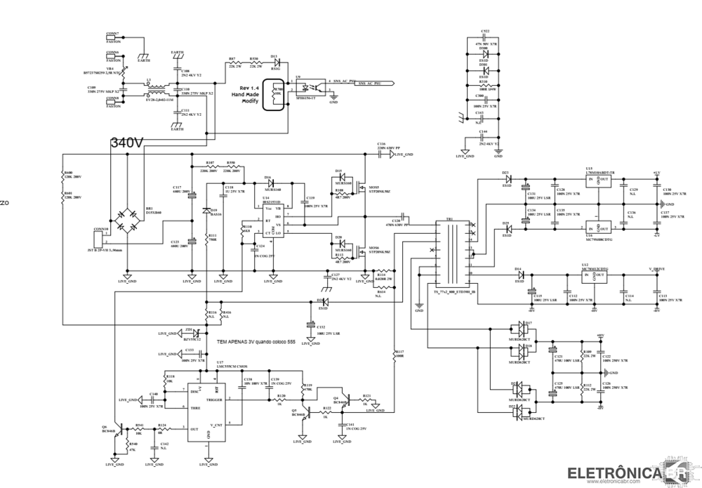

  8. Boa noite ,estou com essa caixa que foi ligada em 220V com chave em 110 estou com perrengue aqui Estou com problema na fonte que alimenta o u17 (555) quando coloco 555 fonte cai para 3V quando retiro U17 os 12v aparecem (Já troquei 555 t) Tenho 340V no capacitor C117, r600 e r601 estão marcando 120k ou seja estão boas ,se elas tivessem alteradas poderia causar problemas Troquei os Q4,Q5,Q6 não estão soldados na placa U14 e mosfet Não tem nada em curto Estou fazendo algo errado?já peguei essa caixa outras vezes sempre deu certo trocando as peças ,não é uma fonte problemática
