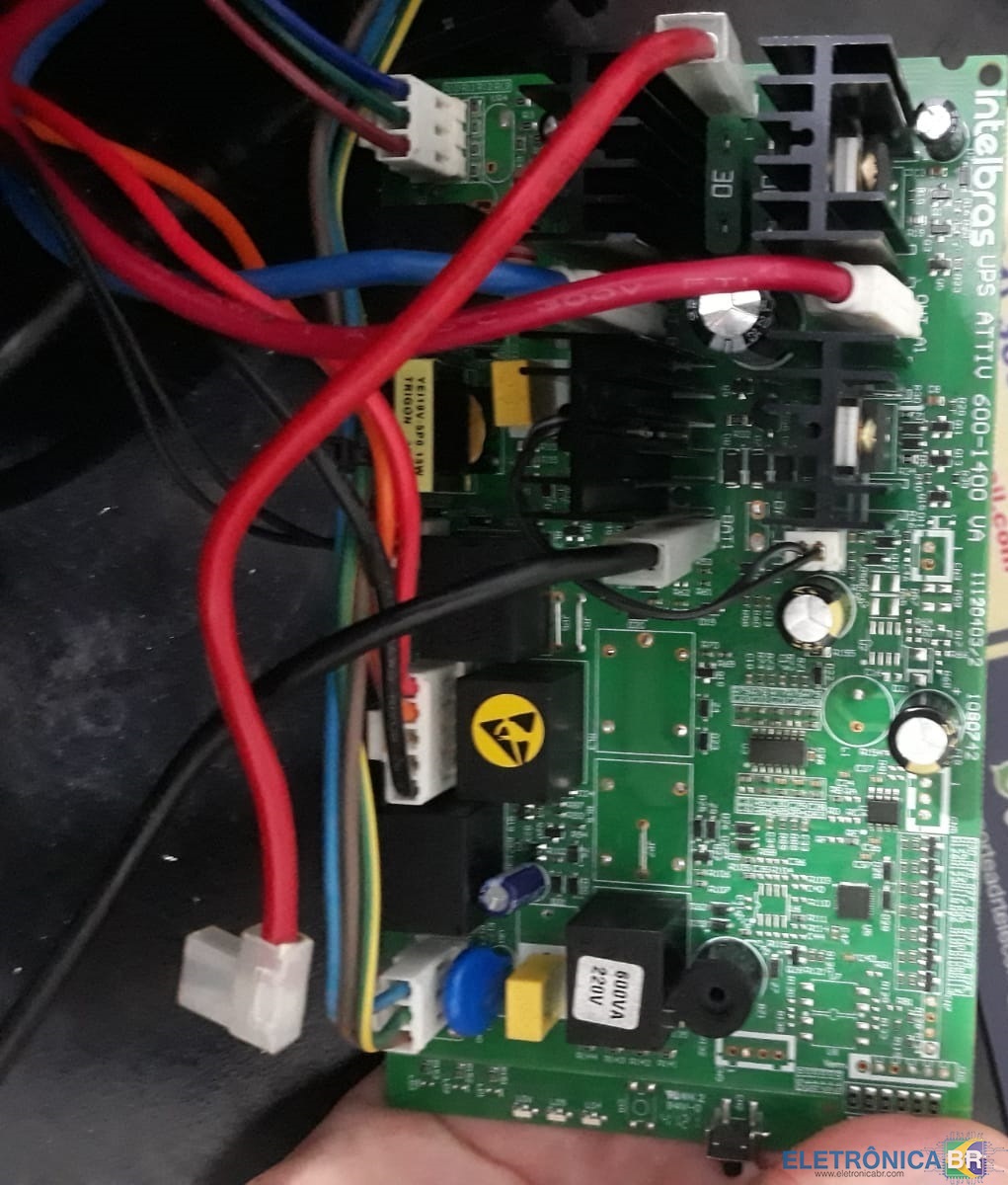

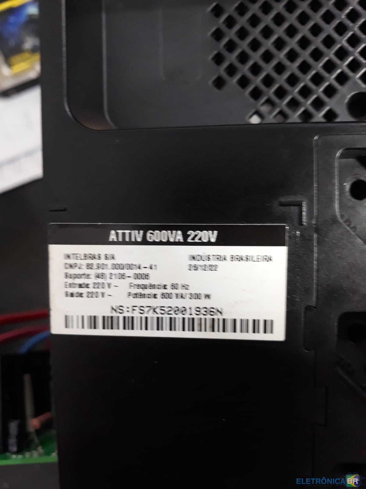

  1. Estou com esse nobreak de placa modelo: "UPS ATTIV 600-1400 VA" entrada e saída 220V. Quando conecto alguma carga na saída o nobreak começa a apitar por cerca de 1 minuto e depois desliga, verifiquei a tensão e ele sai normal mesmo em modo bateria, mas se conecto algo a tensão fica loca e começa a apitar e desliga. Já troquei Relé de saída, LM324, resistor grande ceramico colorido de baixa resistencia (perto do relé de saída), o mini transformador perto do Relé de saída, até coloquei os 2 relés que faltam nessa placa, mesmo assim não resolveu, tbm troquei o trafo por outro igual que funciona mas nao resolveu. Alguém pode me ajudar pois nao tenho o esquema eletrico pra saber qual caminho começar e terminar pra testar...
