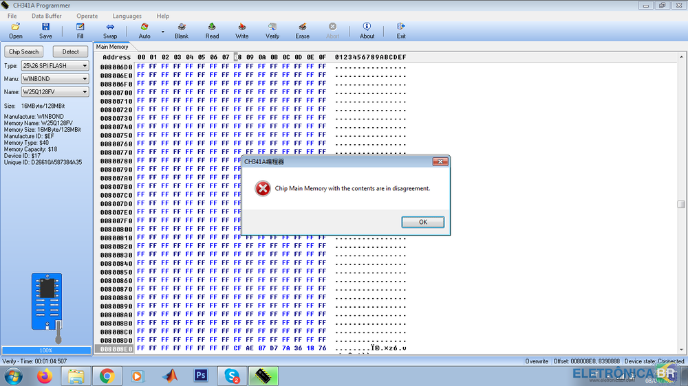

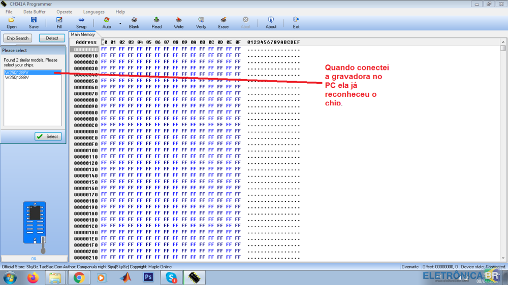

  4. Olá a todos estou com um notebook Dell inspiron 5567 placa mãe BAL20 LA-D801P Rev:. 1.0 (A00) acontece o seguinte o note funciona normal pelo monitor externo, porem no LCD não da video, quando liga percebi que o led indicador pisca 7 vezes e o laranja 2 vezes, como mostra no site da dell erro no lcd, mandando atualizar a bios para uma versão mais recente acontece que tenho uma gravador CH341A ele esta dando erro na bios quando coloco para gravar (segue na imagem erro) minha bios e 25Q128FVSQ de 16MB, alguém pode me falar se este erro e no gravador ou no chip que queimou? OBS: tinha colocado a bios na gravadora, ela detectou a BIOS AUTOMATICAMENTE! ela reconheceu a bios como W25Q128FV. quando cliquei em READ, fez leitura salvei o backup original depois cliquei em verificar, quando começa carregar e chega em 50% ele apresenta o erro, só que eu cliquei em ok e continuei minha gravação da bios, agora o not liga e desliga logo em seguida, não esta nem ligando mais... não sei se o chip deu defeito ou se a gravadora queimou pois esta tudo ok, a pinagem da BIOS correta na gravadora.
