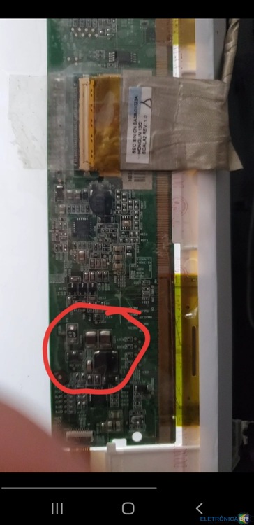

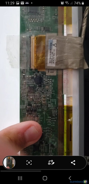

  17. O notebook funciona, mas apresenta um zumbido na placa verde da tela. Ja trokei a tela e ja trokei o flat, peguei de um rv 415 q tava aki na sucata e pernanece o msm zumbido. Algs vezes ele fica com a tela piscando, enfraquecendo a luz e aumentando, msm após a troca do flat e da tela. Outras vezes funciona normal. Mas, o detalhe é q isso só acontece qnd estou usando ele na bateria. Qnd conectado a fonte, ele nao faz o zumbido na placa logica atras da tela e funciona perfeitamente. Inclusive, se ele estiver na bateria e apresentar o defeito, se eu conectar na fonte, ele para e fica bom na hr. Daí se eu tirar da fonte, ele volta a apresentar o defeito de piscar a tela e fazer o zumbido. No monitor externo tb funciona perfeitamente. Qnd ela reduz o brilho automatico antes de apagar a tela pra descanso, ao reduzir o brilho o barulho reduz tb. E qnd conecto o carregador, o barulho para. O zumbido parece ser de onde marquei na foto anexa. Eu aperto ali com o dedo e o barulho reduz. Mas nao creio ser a tela, pois como eu disse, ja trokei tela e flat e o problema permanece. Acho q eh alg coisa relacionada a troca da fonte pela bateria, pq qnd usa a bateria é q da o problema. Qnd ele se alimenta da fonte fica perfeito.

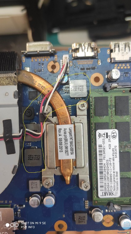

  19. Esse note que apresenta tensões em todas as bobinas e só apresenta tensão em uma bobina do processador de 1.00V, na outra bobina nada, o note liga com led azul e verde acesos porém não da video após 30 segundos ele se desliga e o led azul apaga e percebi que o mosfet 4232BGM que fica perto das bobinas de 3V e 5V estava esquentando, fiz a troca do mesmo continua o problema. OBS: as vezes chega tensão na segunda bobina do processador intemitente, mas nada de video.

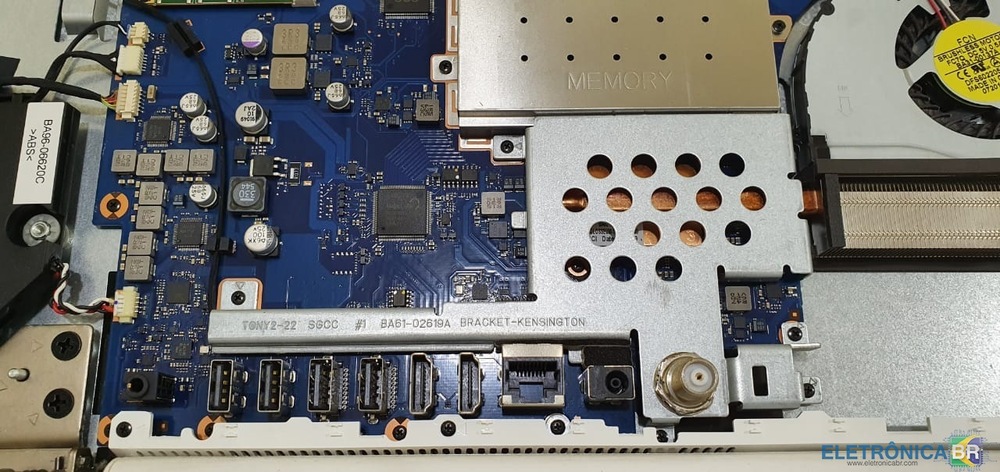

  20. Preciso das especificações e desenho da placa mãe de um Samsung All-in-One DP500A2L-KW3BR placa mae (BA-41-02494A HST). Alguém conseguira me ajudar? Estou realizando um upgrade em uma máquina ativa (na verdade possuo 3 máquinas dessa), já retirei o HD de 500 Gb 5400 RPM e coloquei um SSD da Samsung EVO 500Gb V-Nanda de 550 Mbs de leitura sequencial e 520Mbs de gravação sequencial. A máquina está voando, é só ligar e em 7 segundos está apta para trabalhar, mas acho que é possível com um SSD no M.2 NVMe (que aparenta existir) escondido por uma placa metálica que está com parafusos travados. Com esse desenho espero confirmar minhas suspeitas e se for o caso descobrir qual velocidade conseguiria colocar para deixar minha máquina ainda mais rápida.
