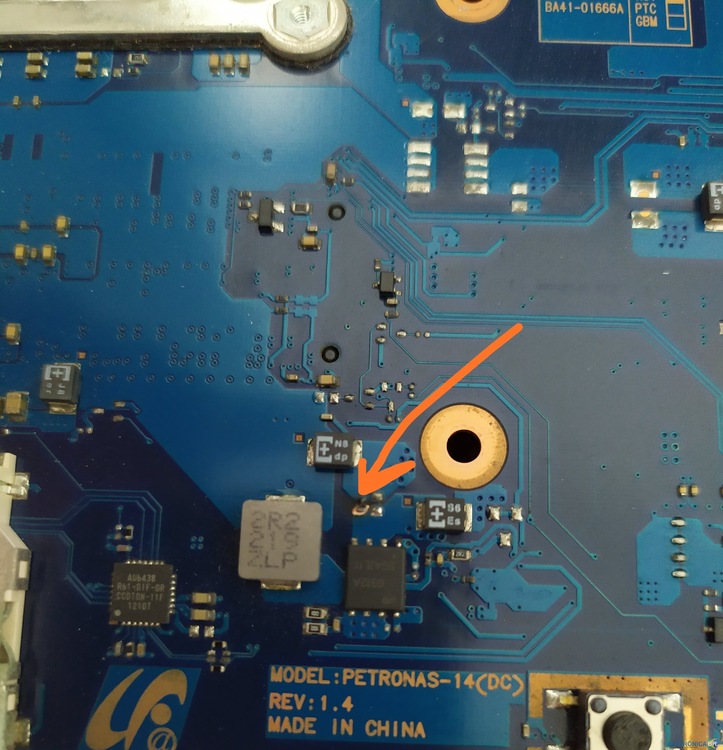

  14. Estou com o notebook samsung NP300E4A-BD1BR / PETRONAS-14 DC / REV. 1.4 que está sem mostrar nada no display(ao ligar demora para acender o led azul de power) e com um ponto queimado na placa, mas não sei o valor do capacitor ou resistor. Segue a foto para análise. Agradeço se puderem compartilhar uma foto do esquema com esse componente. Obrigado desde já!
