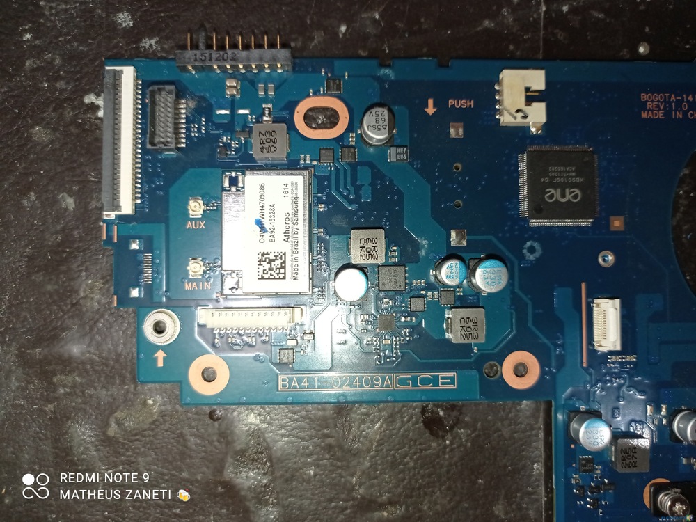

  1. Aproveitando essa imagem do proprio forum, Problema é o seguinte, placa da luz verde de conectar a fonte de alimentação, 19v, ao pressionar o PWR, ela fica azul, mas não da imagem. Bobina 1, chega tenção de 2,52 . A bobina da imagem no numero 2, a da esquerda não chega, a da direita chega 1,7 (mas é baixo e não varia) A 3 e 4 já nao apresenta nada. Na marcação 5 na parte de cima parece estar ok chega 19v, mas no ci ali, em 3 pinos do lado direito tem 19v, alguns do lado esquerdo sai 1.3 e varia 1,7, acredito eu que é o que chega na bobina 2 pois eh a mesma voltagem, não removi. As outra numerações não medi pois como não tem esquema nem perdi tempo, tenho algumas coisas coisas pra fazer aqui. Eu fechei o note, mas vou deixar aberto aqui, se alguem puder me dar uma luz agradeço EDIT: Não chega tensão na bios.

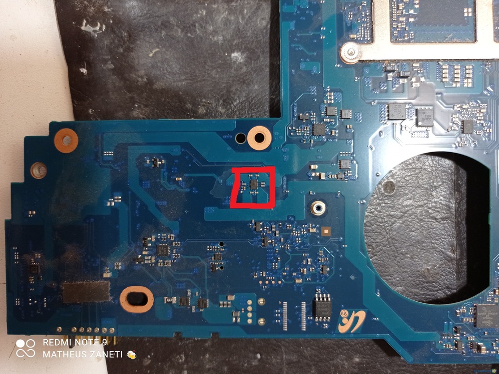

  19. algumas peculiaridades dessa placa mãe: -LDO que é a fonte de baixa potência de 5v só sobe após start da placa, nunca tinha visto isso. A sansung consegue. ahahhahhah -pwrgood do pino 7 do 1225b 750mv a 800 mv -se a ldo só sobe após os start as bobinas de 3,3v e 5v também fazem o mesmo. -1225b que esta escrito no cii também pode colocar sem medo o que esta escrito 51225 funcionam os dois E as tensões que estão abaixo são tudo de uma placa funcionando 100% a placa startada na fonte de bancada fica com a corrente de 0,32A no meu caso da placa que eu estava aqui a placa estava acendendo o led verde indicando que estava pronta esperando apertar o botão power mas eu apertava e não resolvia era problema no setor marcado em azul claro na segunda foto na extremidade superior direita esse é o setor do LID# que faz com que o note entre em suspensão quando baixa a tela esse setor estava todo oxidado retirei toda oxidação e a placa voltou a startar normalmente
