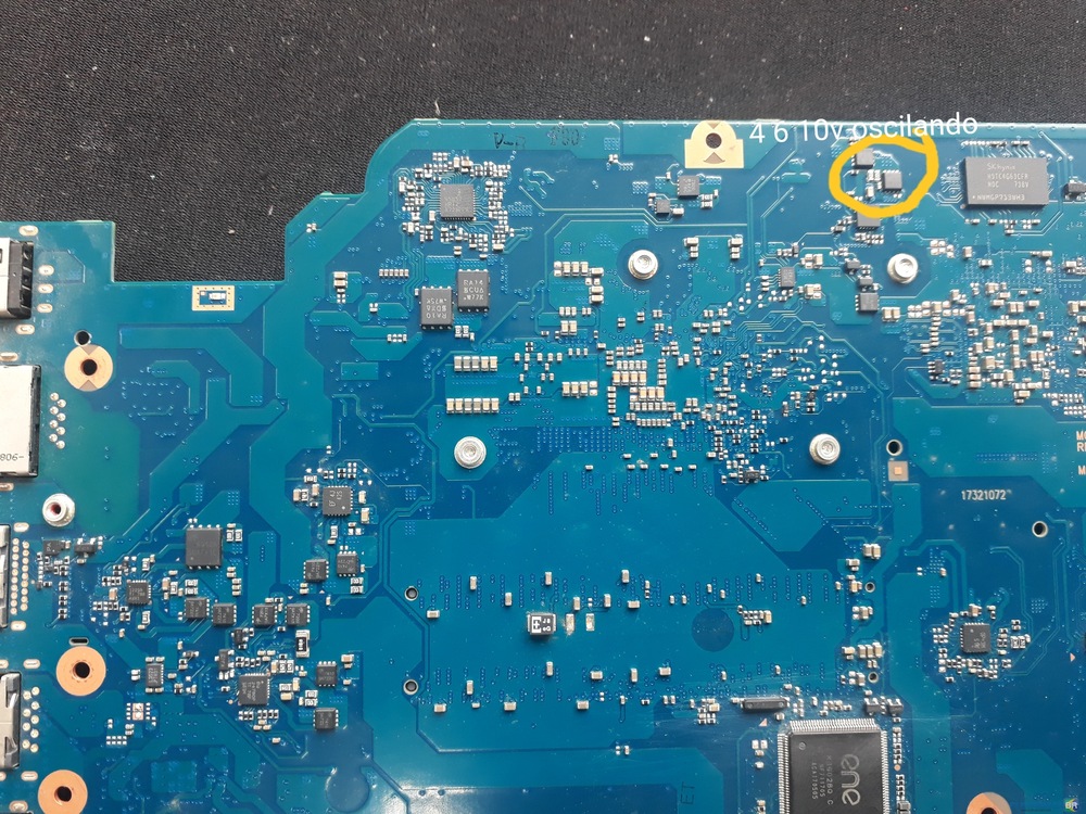

  8. boa tarde pessoal estou aqui com essa placa na bancada que nao liga tenho tensao de 19v apenas no conector jack e nos fusitores de entrada mas quando chego nos mosfets 7410 que sempre queimam nessas placas samsung so mede 4v e fica oscilando entre 4 6 e 10v mas nao se onde pode esta havendo essa fuga de tensão e a placa nao tem serigrafia

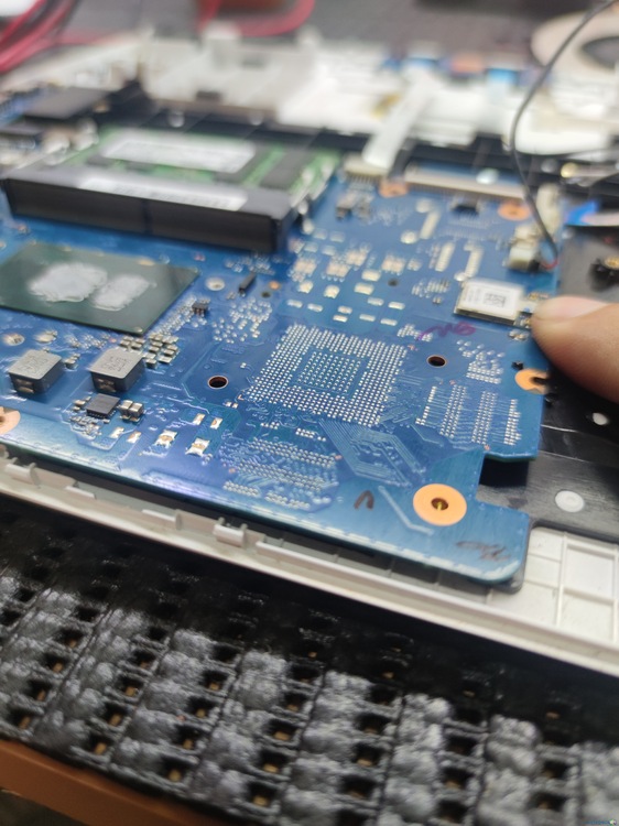

  21. Bom dia amigos, estou com está placa com defeito cabuloso. Conforme as fotos abaixo Foto 1 placa alinhada, não liga Foto 2 placa inclinada liga e dar imagem normalmente. Teste fiz ressolda em alguns componentes Já isolei com papel higiênico fazendo com que a placa não encosta-se na carcaça e nada não liga Somente o Power conectado sem periférico nenhum Alguém já passou por isso nunca peguei este defeito aos amigos com mais experiência se tive alguma dica para me informar fico grato
