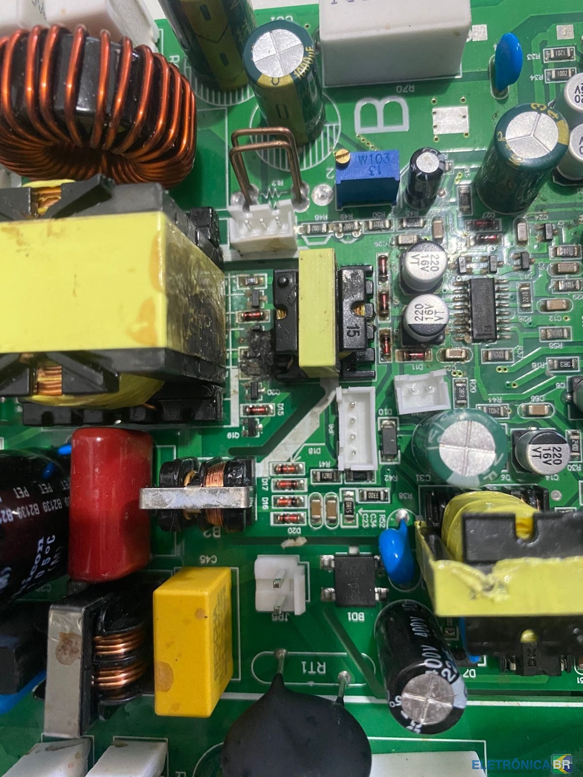

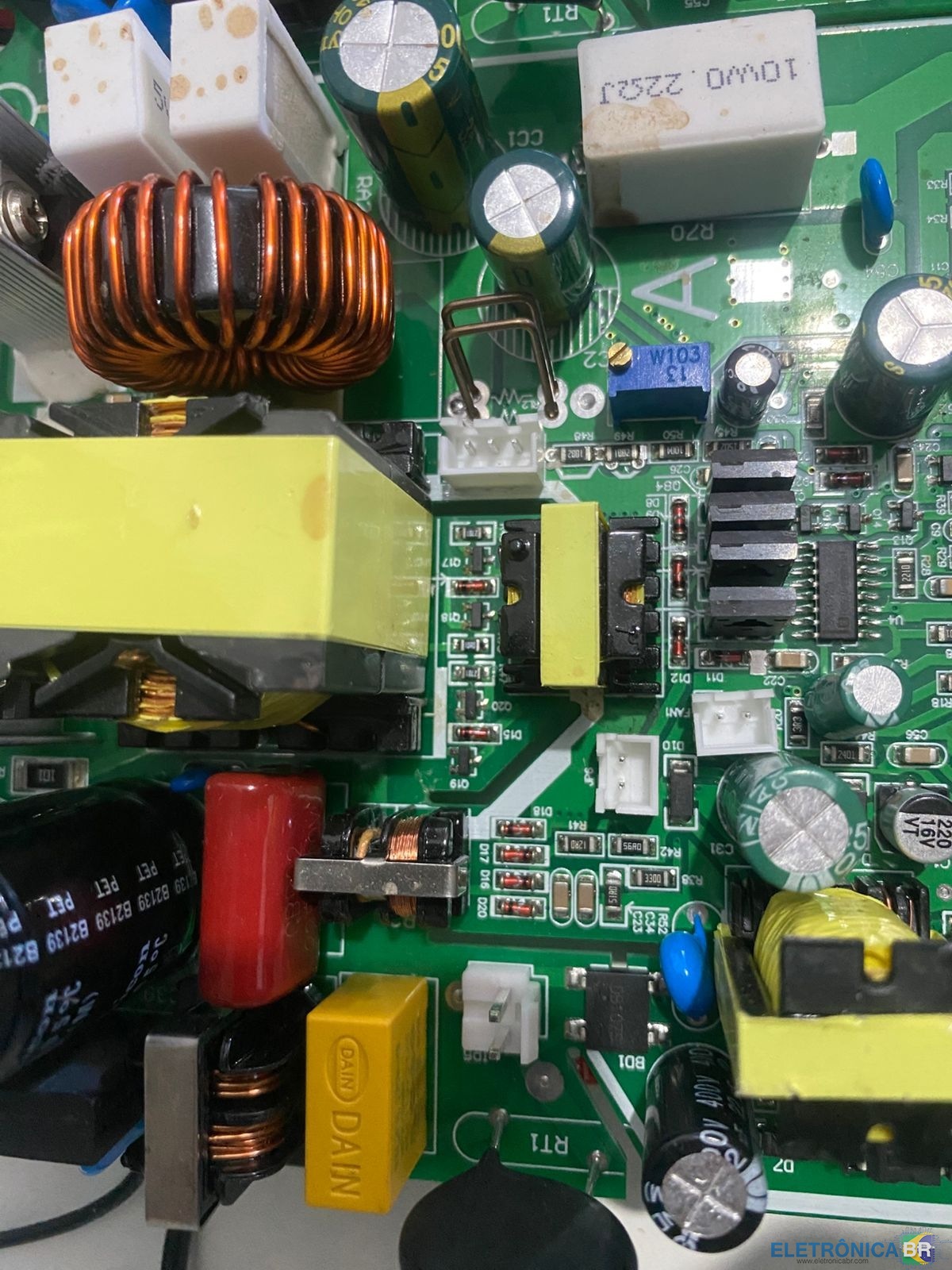

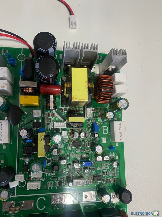

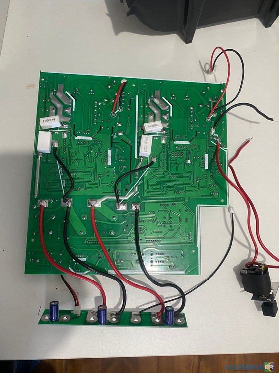

  4. Colegas, Esta fonte conmeçou a variar a tensão e a corrente de saida e atualmente zera a corrente para qualquer carga na saisa. Tipo um Resistor de 5R/10 watts na saida. Desmontei a fonte toda: 1 - verifiquei os 2 transitores de potencia 2SD1047 , ponte retificadora, resistores shunt e nada de errado. Fiz a troca deles somente a nível de não haver duvida. 2- Verifiquei o transformador, relé e tudo certo. 3- Em raros momentos ela volta a funcionar e até dispara o cooler, indicando entrega de potencia na saída. Corrente e tensão. Tudo indica que o defeito está na placa de controle, aquela do painel. Mas não existe esquema para ela, gostaria de saber dos colegas qual o ci que faz o controle de corrente e tensão nesta fonte de bancada. Abs, Roberto
