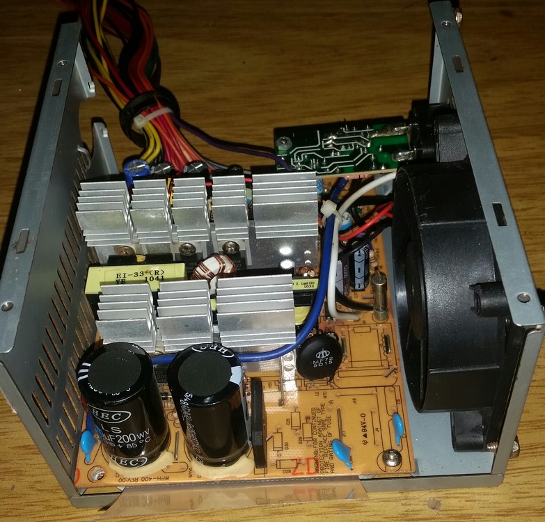

  18. Bom dia/ Boa tarde/ Boa noite pessoal. Estou com uma fonte atx zmax bivolt na bancada, quando forço o seu ligamento ela da um breve assovio e o cooler roda, mas rapidamente para de rodar, é só um pulso. Não localizei o defeito, alguém poderia me ajudar? Segue fotos da fonte
