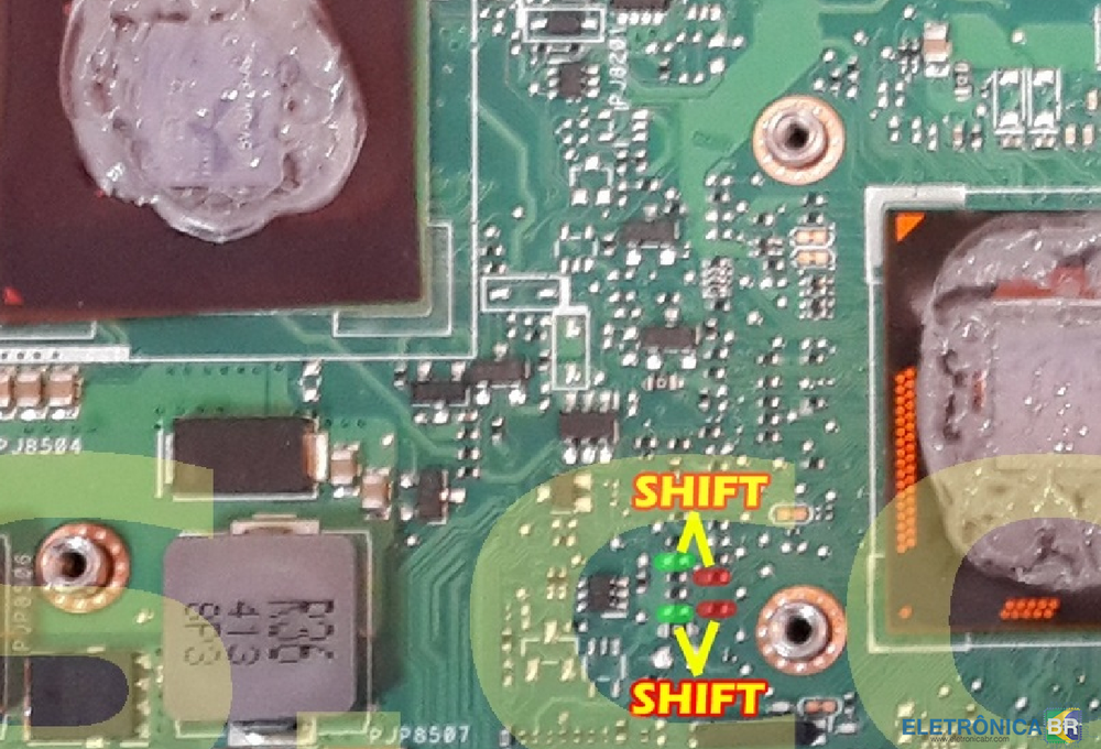

  2. solução simples para desabilitar memorias onboard deste aparelho para fins de testes e possível solução de aparelhos com congelamentos, tela azul e mesmo sem imagem! resistor a ser removido em vermelho e a ser adicionado em verde! (o próprio esquema informa essa alteração) para mais esclarecimentos veja o vídeo que tem apenas 8 min e sem cortes. VID_20250724_104517.mp4 espero que esse conteúdo tenha agregado conhecimento! VID_20250724_104517.mp4

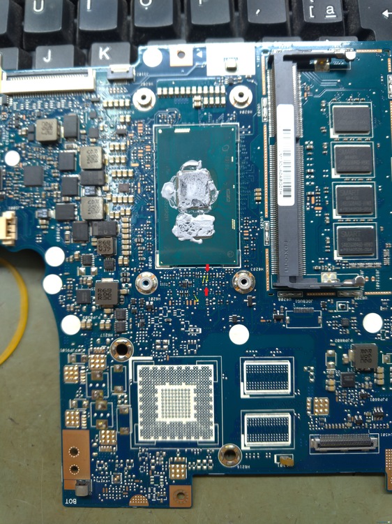

  18. Pessoal, procurei pela internet mas não achei em lugar nenhum como desabilitar a memória RAM onboard desse notebook. Então me baseei em outro modelo da Asus (X455) e construí a solução para desabilitar a memória RAM. A imagem abaixo está demonstrando a posição original dos componentes e para onde eles devem ir. Fiz aqui e deu certo! Espero que ajude mais alguém assim como me ajudou.

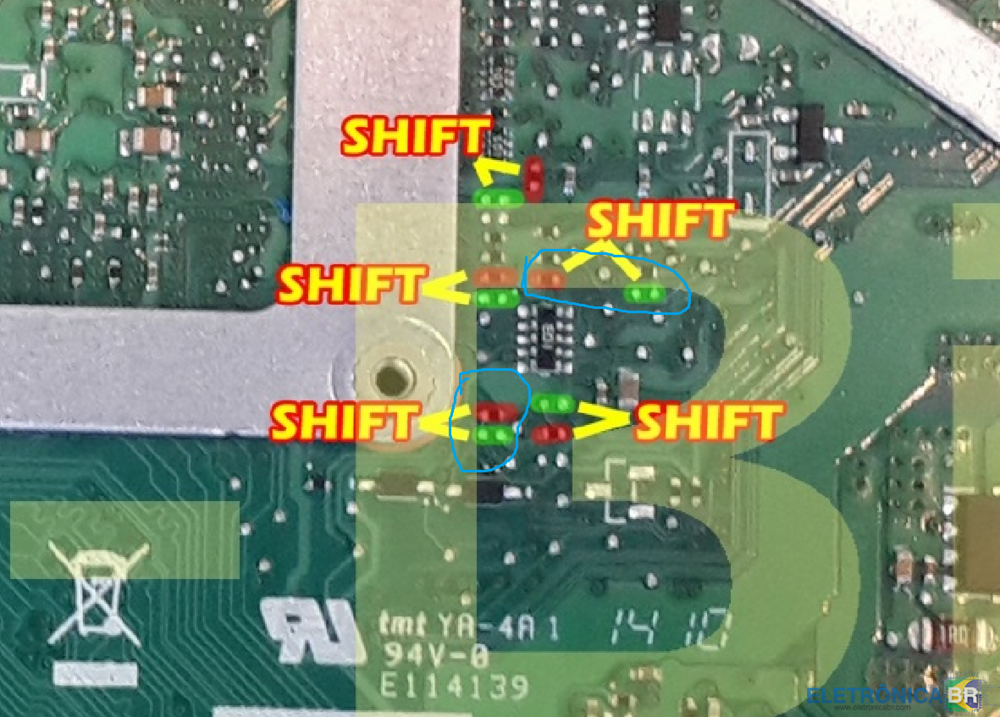

  20. boa noite pessoal trouxe aqui para vocês uma briga que foi hoje até tentar o procedimento de desabilitação da memoria de uma placa muito parecida com a minha que é a X450LD até então verifiquei com a camera térmica um chip de memoria onboard esquentando então como não possuia nenhum esquema para desabilitar a memoria da minha tentei a da LD é basicamente o mesmo processo em 4 das 6 alterações é do vermelho para o verde como esta na foto e nas duas que circulei em azul que é alterado daí sera do verde para o vermelho deu certinho e a placa voltou a funcionar normalmente no meu caso ela travava em 0,44A na fonte de bancada e dai quando fiz o procedimento sem uma memoria offbord conectada ficou em 0,34A na fonte e assim que coloquei variou a corrente e placa deu video normalmente
