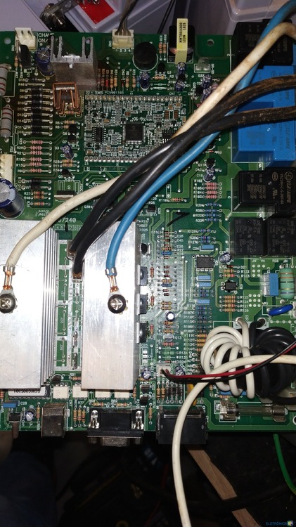

  2. Saudações a todos, espero que esteja tudo bem! Estou trabalhando em um nobreak Nhs Compact Plus III que sofreu uma descarga oriunda de um raio. O evento resultou na queima de um varistor e identifiquei defeito em 2 resistores de 470 e em um diodo como marquei na foto. Após a substituição dos componentes o nobreak ligou em modo bateria, porem não identifica rede. Alguma sugestão de componente que possa estar verificando? Muito obrigado!

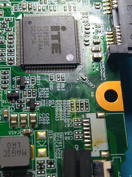

  9. boa tarde amigos chegou esse positivo sem detecta hd testes feitos regravaçao de bios e ficou na mesma baixei o esquema e cheguei no r604 e r603 abertos fiz a troca e o hd voltou a funciona espero que essa dica ajude

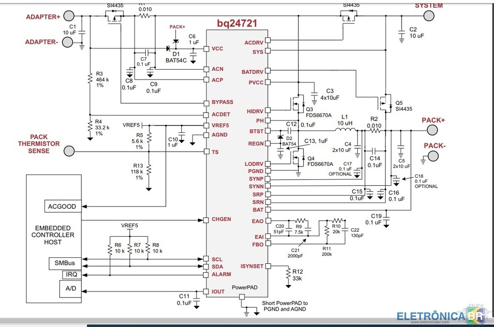

  12. Olá, trago-lhe este caso de um asus que não detecta a bateria .. ele tem um bq735. minha pergunta é que sinais devo ter para reconhecer a bateria e alimentá-la com 12v Deixo uma série de medidas que tirei do bq735 e mosfets: bq735 pin 11: sin bateria 2.7v con bateria 7v (la bateria esta cargada a 7v) pin6 acdet: 2.7v pq8803: D 19v S 7v G 7v (con bateria) Tentei mudar o bq735, mas não houve alterações. o equipamento liga e emite imagem, mas apenas não reconhece a bateria. se precisar de mais informações, avise-me e eu as envio ... muito obrigado! Link del esquema:

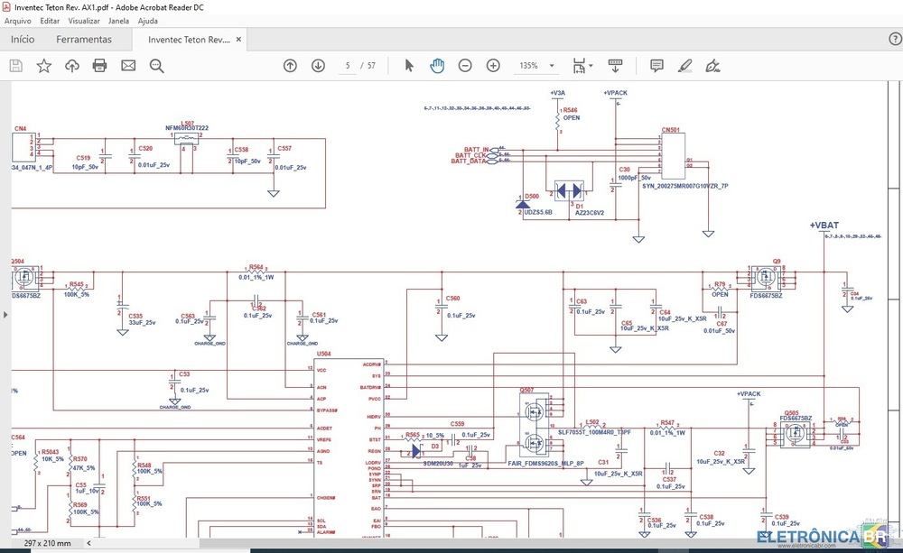

  17. bom dia esta funcionando normalmente mas não detecta nenhuma bateria ja testei 3 baterias e nada analisando o circuito vi que no gate do pq216 esta chegando 19v e impedindo a passagem pro dreno por se tratar de mosfet canal p tem q ter 9v no gate então estou achando que pode ter armado alguma proteção na placa. ate agora em torno do circuito não achei nenhum curto ja troquei o ci de charge e o comutador pq 219 e nada alguem ja pegou esse tipo de defeito?

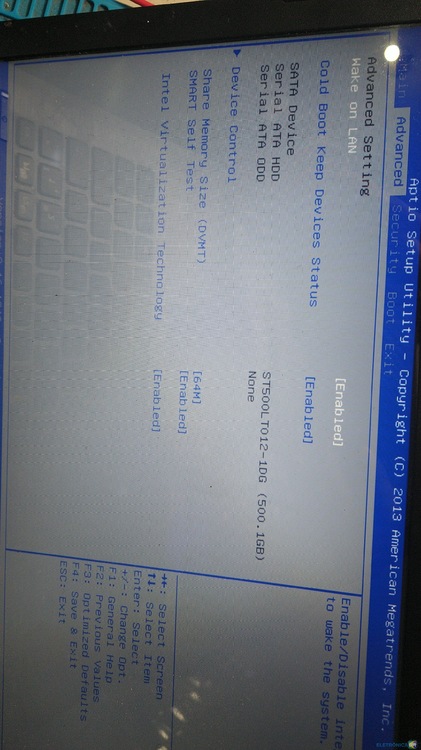

  20. Boa noite amigos. Estou com um notebook lenovo ideapad s145 que nao reconhece ssd m.2 na bios feito a atualização de bios testei dois modelos de ssd (marcas diferentes) o ssd foi testado em outro notebook e funcionou normal feito o reset da bios / load para padrao de fabrica fucei de tudo na bios e nada. se alguem puder dar uma luz Desde ja obrigado a todos
