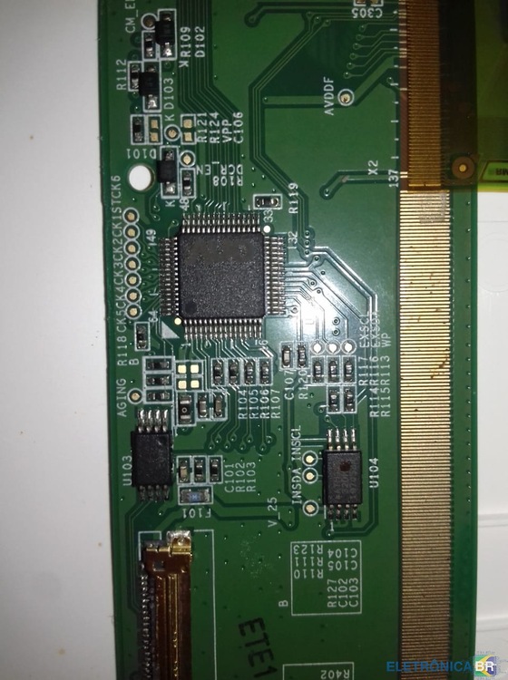

  3. Olá a todos, o notebook liga normal, display B156XW02 V6 está todo branco, fiz um teste com esse display em outro notebook e continua branco. No notebook o vídeo externo está ausente, porem acredito que o vídeo externo só abre quando o SO está iniciando. Todas as tensões no conector da placa mãe estão OK, sendo assim deduzo que o defeito está no display. Vasculhei a rede a procura do datasheet da pcb do display mas não achei nada relevante. Infelizmente não possuo ferramentas adequadas como osciloscópio para fazer uma análise mais correta. Se alguém tiver alguma dica agradeço. Estou anexando ao post uma foto da parte ao redor do conector na placa do display, notei que os sinais PCH_TXOUT vão para o CI auo 11303, acredito que ele tem haver com a geração de imagem na tela, porem tmb não encontrei nada explicando sobre este ci.
