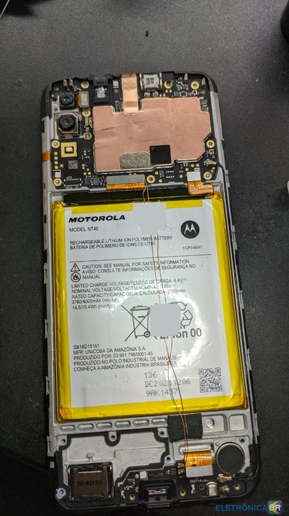

  9. Bom dia à todos! Venho com essa dica quentíssima para resolver o problema do E20 sem som após a troca de tela, fato que ocorre por um erro na produção das telas não originais que vem com um curto entre o SPK_N e SPK_P. 1-Corte as seguintes trilhas abaixo, para remover o curto: *Esquema mostrando os pinos referentes ao alto-falante: 2- Corte as trilhas no lado oposto do flat da tela e solde os fios, cujo foi feito o jumper, até a pcb de carga: *Foto por cima mostrando como ficou. Recomendo colocar uma fita no local onde o metal fica exposto, além de recortar o plástico que segura a pcb de carga, para que não haja rompimento dos fios: Espero poder ajudar à todos! É um processo simples, porém não encontrei menções em lugar algum, então decidi postar para ajudar.
